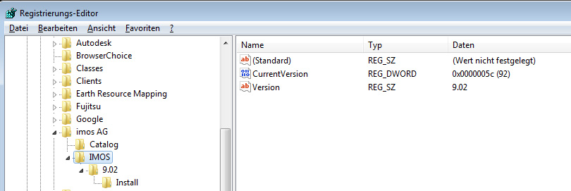

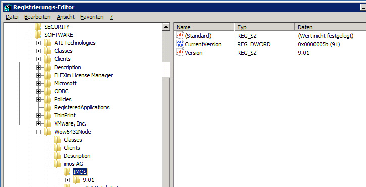

Also bei mir hats bei ersten Versuch auch nicht wirklich funktioniert, da mein Admin da doch mehr Ahnung hat und ich nur zuschauen konnte kann ich dir nur Tipps geben was funktionieren könnte!
Du müsstest mal dein Reg Eintrag von Server mal Posten!
Ich komme auf meinen Server selbst nicht drauf daher mal ne Beispiel .jpg von meinem Rechner. (sieht aber auf dem Server nicht so aus)
Wie nennt sich die Datei die du bekommen hast von der Firma?
Die Installationsdatei muss definitiv auf dem Server liegen! Also nicht über irgend ein Remote Desktop von irgendeinem Ort installieren!
Was laut Imos funktionieren soll ist von der Imos 9.0 SR 2 DVD eine Server UPDATE Installation zu machen. Bei der wird der Schlüssel eingetragen!
Darauf gebe ich aber keine Garantie weil ich das nicht ausprobiert habe!

imos_64bit_server.txt
erstmal danke für deine Mühen ...
ich habe denn auch mal Reg-Eintrag vom Server angefügt, die Datei für den Reg-Eintrag und den Reg-Eintrag vom imos rechner.
Dabei ist mir aufgefallen, das der imos-Rechner die V 9.02 und der DB-Server nur 9.01 hat.
Aber mal schaun, was die Herren vom Support rausbekommen^^

Also wie gesagt die Installation des Blum Packages muss auf dem Server passieren!
Ich denk der Reg Eintrag ist richtig! Wegen der 9.1 und 9.2 in dem Reg. Eintrag keine Platte machen. Wichtig ist nur die Imos Version unter Info (_imosabout)
Wenn du einen guten Admin hast der dir helfen kann ^^
Wie schon gesagt, von DVD über Update die Serverinstallation.... und dann das Blum Paket... soweit muss das klappen!

moin moin,
so die Kataloginstallation hat nun endlich geklappt ... was für eine schwere geburt^^
wie Cosmolion schon schrieb, fehlte noch das imos-update auf dem server
(die setupdatei vom Update mit "\SERVER" ausführen)
danach funktionierte alles wie es sein sollte
