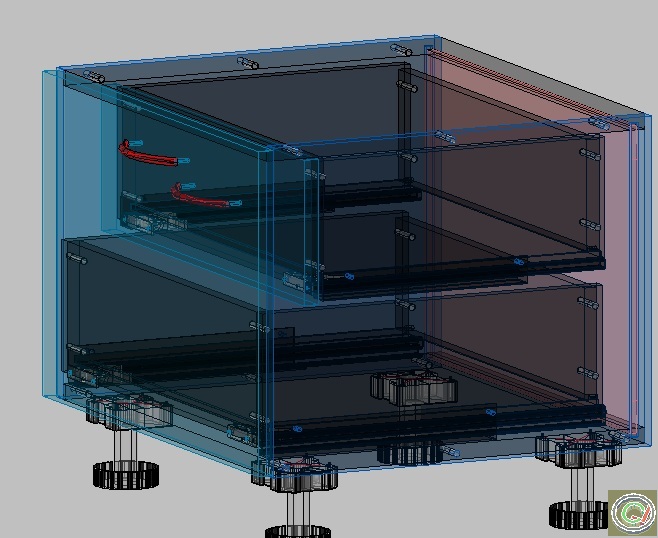

Konstruktion eines innenliegenden Schubes!
1. Öffne den Artikeldesigner in der Grundriss Konstruktion!
2. Gib die Maße H400xB600xT500 ein.
3. Gib den Ober-, Unterboden, Seiten und Rückwand an.
4. Picke auf den Divider/ Schubkästen
- Unterteilung – Böden
- Divider - Bauteiltyp > virtuell
- 1. Lineare Teilung 1:1
5. Wähle die obere Teilung im Divider aus, wechsle auf den Reiter Schubkästen.
- in die freie Zeile wird eine 1 eingetragen (die 1 gibt den Befehl einen Schub zu Konstruieren, TIP. allg. für 2 Schübe wird 1:1 für 3 Schübe 1:1:1 usw. eingetragen)
- es erscheint nun die Standardauswahl des Schubes (z.B.  i_Unterflurführung)
! Im Schubkastenmanager muss für den Schub unter dem Reiter Blende „Blende setzen“ eingestellt sein!

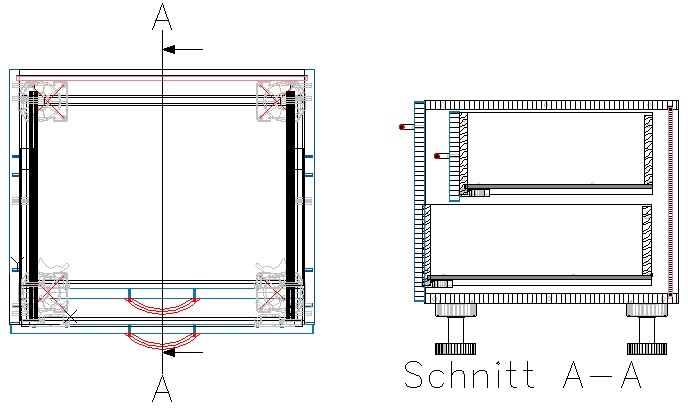

- in der Einrückung „Vorn“ wird ein Wert von 50 eingetragen
- die Konstruktion wird als „Einschlagend“ ausgewählt
6. In der unteren Zone auch auf den Reiter Schubkasten wechseln
- in die freie Zeile wird wiederum eine 1 eingetragen, Bestätigen!
- es erscheint nun die Standardauswahl des Schubes (z.B.  i_Unterflurführung_Fremdfront)
! Im Schubkastenmanager muss für diesen Schub unter dem Reiter Blende „Mit Fremdfront verbinden“ eingestellt sein! Dazu die neue Bezeichnung  „i_Unterflurführung_Fremdfront“
- die Konstruktion wird als „Aufschlagend“ ausgewählt

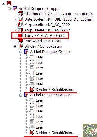

7. Zu letzt muss die Fremdfront bestimmt werden.
- in der Baumstruktur sind 3 Artikel Designer Gruppen zu sehen.
- in die oberste bzw. der Schubkastenzone übergeordneten Artikel Designer Gruppe wechseln
- hier wird die Tür aktiviert, die Türausführung darf keine Verbinder wie Topfbänder aufweisen. Griffposition ist frei wählbar.
Mit Grünen Hacken bestätigen, Speichern!
Viel Spaß beim Ausprobieren!

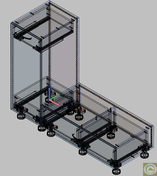

Bei mehreren Schüben Horizontal oder Vertikal die du mit einer Front Verbinden möchtest, musst du auch wieder nur den Schüben übergeordnete Tür in der Baumstruktur anwählen und eine Blende "Mit Fremdfront verbinden" setzen.
Ich habe mir für diese Schübe die Bezeichnung ausgewählt! Das KP lasse ich Grundsätzlich bei der Namensgebung weg!
SKA_Quadro_Fremdfront oder SKA_Quadro, wobei das SKA für SchubKasten Aufschlagend steht, dann der Verbinder!

Hier der Strukturbaum zum veranschaulichen!
