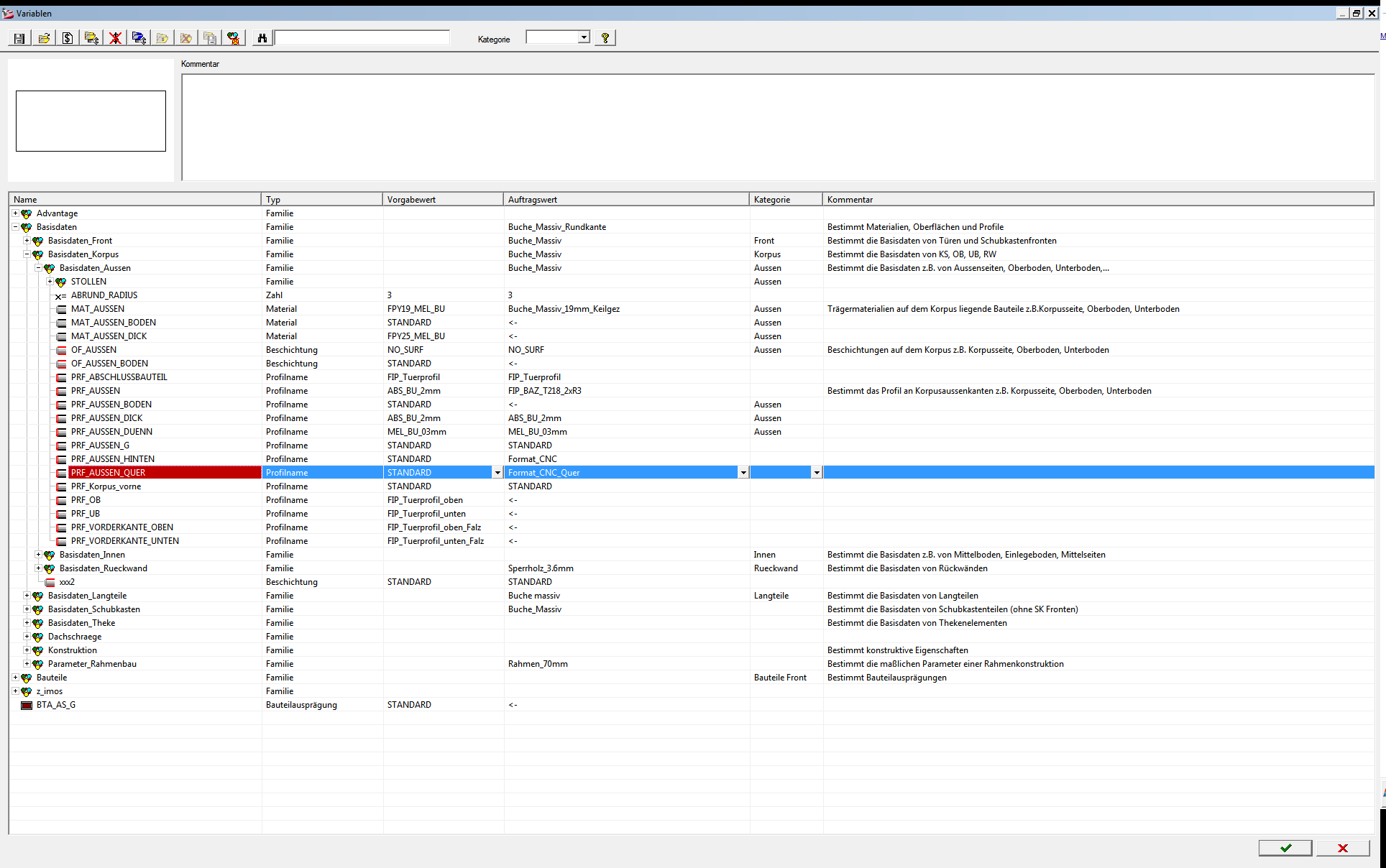

In der Variablenliste, die durch das Menü Stammdaten bzw. durch das Ribbonmenü Konstruktion geöffnet wird, lassen sich alle Daten bis auf die Variablen "Name" selbst und den "Typ" editieren. Auch wenn es so scheint, dass der Kommentar gesperrt ist, lässt er sich trotzdem editieren! Dabei ist die Kommentarzeile zwar direkt gesperrt, aber in dem oberen Bereich in dem der Kommentar wiederholt gezeigt wird kann eine Änderung vorgenommen werden. Dafür stehen ca. 53 Zeichen zur Verfügung. Einfach drauf klicken und ändern. Alle Änderungen werden sofort übernommen!
Der Kommentar und die Kategorie haben keinen Einfluss auf die Variablen. Sie sollen nur die Bezeichnung genauer darstellen und die Variablen kategorisieren. Empfohlen wird diese zu Pflegen. Mit Hilfe der Kategorien lassen sich die Familien und Bezeichnungen selektieren. Siehe dazu oben rechts im Variablenfenster neben dem „gelben ?“ Um eine neue Kategorie zu erstellen, muss man in die Zelle der Kategoriespalte doppelklicken und das Feld neu Editieren! Gelöscht wird dieser Eintrag wieder wenn keine dieser Bezeichnungen mehr verwendet wird.

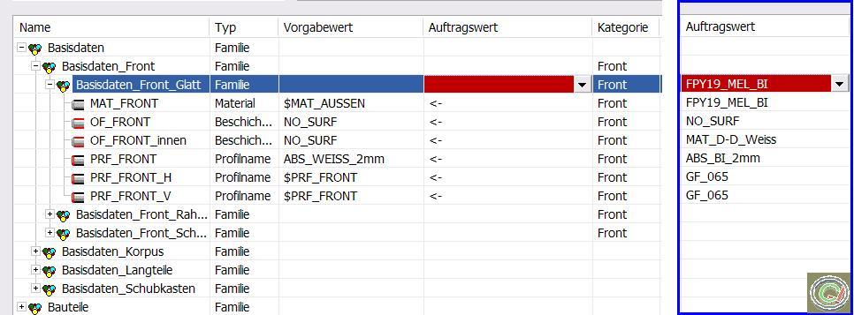

Um nicht ständig Variablen einzutragen die man immer wieder verwendet, lässt sich die Einstellung als Wertesatz Speichern. Dazu siehe Bild 1
Es sind unter den Standardvariablen schon einige abgespeichert! (z.B Basisdaten_Front_Glatt) Diese werden angewählt indem man auf die Zeile einer Familie unter der Spalte Auftragswert klickt. Dazu kann man ein Pulldownmenü öffnen durch den Pfeil auf der Rechten Seite der Zelle!
Zum Anpassen werden die Variablen aus dem Elementemanager gewählt, also so wie bisher auch! Sind die Variablen einer Familie ausgewählt, muss diese noch abgespeichert werden. Dazu mit einem Rechtsklick auf die Zelle der Familie und auf „Neuer Wertesatz“ klicken und fertig!
"Werte sichern" überschreibt die vorangegangene Einstellung!
Viel Spaß beim Ausprobieren.
