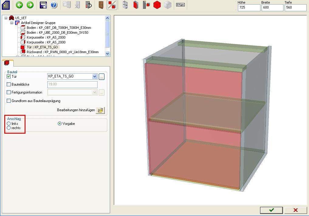

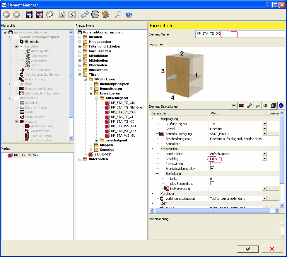

Möchte mein Element KP_ETA_TS_GO von Standard Linksanschlag für den angewendeten Einzelfall auf rechts umstellen.
Wie das im Element Manager geht ist klar, die Übernahme ist dann aber global, für alle Türen dieses Prinzips.
Muß ich speichern/umbenennen in beispelsweise "KP_ETA_TS_GO_r" oder macht man das anders.

Hallo Alex
ich begrüße dich im Imos Forum.
Bei einem besagten Einzelfall kannst du folgendermaßen vorgehen.
Bau den Artikel aus der Artikelzentrale mit der linken Tür auf
Modifiziere diesen mit Picken auf die Tür
Im Auswahlfenster der Artikelzentrale kannst du den Anschlag ändern (siehe Bild), du brauchst somit nicht in den Elemente Manager zu wechseln und ein neues Konstruktionsprinzip erstellen. Wobei das aber wieder vom Vorteil wäre!
Ich habe dafür die Bezeichnung des KP geändert (bzw. Neu angelegt)und habe ein L oder R in die Bezeichnung eingebunden.
Somit heißt es bei mir KP_ETAL_TS_GO bzw. KP_ETAR_TS_GO
Nach der Änderung bestätigst du mit Grünem Hacken. (Der vorher ausgewählte Artikel wird nicht gespeichert/ überschrieben!)  Nach dem Aufbau brauchst du den Artikel scheinbar auch nicht mal mehr Aufzuzeichnen. Selbst was gelernt ^^
Ob das jetzt schon bei der OEM 9.0 SR1 funktioniert kann ich dir nicht genau sagen, muss mir erst in den nächsten Tagen nochmal die Version aufspielen. Aber ich schätze schon, dass es da schon ging. Einfach austesten!
Wenn es nicht klappt, nochmal melden! ;-)

erstellt am: 30. Nov. 2010 12:43    Editieren oder löschen Sie diesen Beitrag!  <-- editieren / zitieren -->   Antwort mit Zitat in Fett Antwort mit kursivem Zitat    Unities abgeben: 1 Unity (wenig hilfreich, aber dennoch)2 Unities3 Unities4 Unities5 Unities6 Unities7 Unities8 Unities9 Unities10 Unities
Vielen Dank, der Schalter ist ja eigentlich nicht zu übersehen,peinlich....
