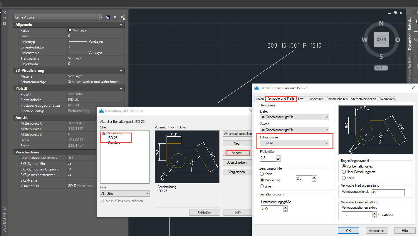

Servus PIDler,
Hab hier nen kleines Problem mit der Führungslinie an einer Steuerventilbeschriftung.
Möchte gerne ne EMSR Blase als Beschriftung setzten und diese per Führungslinie automatisch verbinden.
Jetzt kommt nur ständig eine Führungslinie mit Pfeil am Ende raus. Den Pfeil will ich nicht und
mir gehen gerade die Ideen aus wo ich die Führungslinie manipulieren kann.
Ist zu lange her das ich das das letzte mal gemacht hab.
Über Denkanstöße würde ich mich freuen.
Gruß Technikus

Hallo TechnikusFFM,
bei mir ist es der Bemaßungsstil ISO-25 wo geändert werden muß siehe Bild.
Hartmut

Merci Hartmut,
Genau das wars.
Ist die Vorlage vom Kunden nicht richtig Konfiguriert gewesen.
Gleich mal geändert und getestet.
