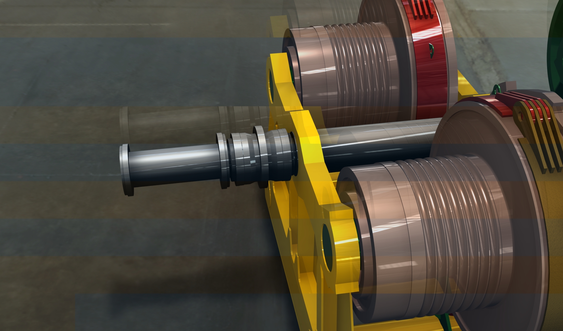

hallo allerseits,
beim "save image as" erhalte ich als resultat
ein bild mit schattenbild darin  (siehe anhang).
egal ob jpg od. tif
liegts an meiner grafikkarte oder übersehe
irgendeine einstellmöglichkeit?
das bild ist ohne 'ray tracing' gespeichert.
hat jemand ähnliche erfahrungen?
gruß
armin

Hallo Armin,
a) Welche Graka, welcher Treiber, welches System ? (über die Sys-Info mal nachgedacht ?)
b) Welches Showcase ?
c) Wo kommen die Daten her ?
d) Was ist, wenn Du das Bild mit Raytracing erstellst (gleiches Ergebnis?) ?
e) Eventuell das Model unterhalb der "Bodenfläche" platziert ?
f) Kann das eventuell auch an Deiner defekten Umschalttaste liegen ?
Gruß, Bernhard

... Sack und Asche auf mein Haupt.
Also die Umschalttaste hab ich erneuert, das hat außer
Großbuchstaben leider keine Besserung gebracht
Dabei hab ich aber gesehen, dass mein Grafiktreiber in die
Jahre gekommen ist. Diesen hab ich aktualisiert und jetzt
ist tatsächlich alles im grünen Bereich.
Vielen Dank für Deine Unterstützung.
Armin
