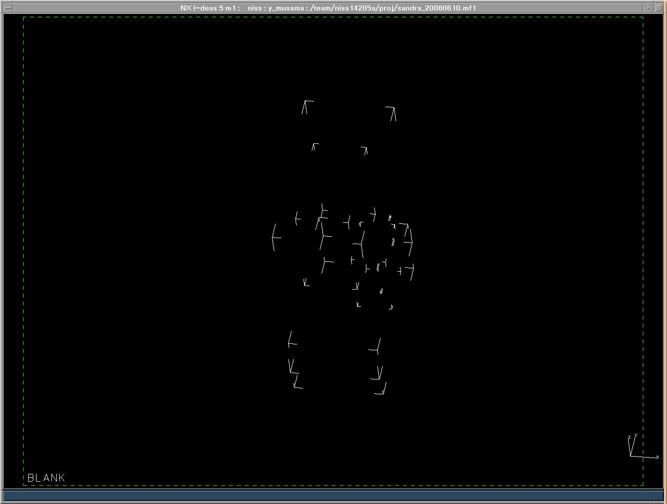

Guten Morgen zusammen,
ich soll Daten zum Nissan versenden. Der Kunde möchte aber, daß das Modell in der Drahtdarstellung und in einer View namens BLANK dargestellt wird.
Um das Modell liegt so einer grün gestricheleter Rahmen (wie bei einer Zeichnungsansicht) und links unten in der Ecke steht BLANK.
Ich habe schon alles rauf und runter gesucht, aber ich kann nichts finden, wie man so eine Ansicht erstellt.

Hi!
Zunächst mal finde ich die Idee, das so darzustellen so abgefahren, dass ich es für keine Schande halte, nicht zu wissen, wie man das so darstellt. Daher denke ich, Du könntest auch bei Nissan nachfragen, wie die das machen ...
Wegen der Ansicht würde ich vermuten, dass das links unten (3tes Symbol von unten links) "Werkbankansichten verwalten" geht, aber wie man jetzt den Ansichtsname in die Anzeige bringt, weiß ich auch nicht ... noch weniger, was für einen Sinn das hat.

Danke für deine Antwort!
Das haben wir schon ausprobiert, aber eben der Name fehlt.
Ich denke der Sinn liegt dann darin, wenn man keine Zeichnung mehr hat. Für jeden Ansichtenname ist dann angeben, was man darin z.B. vermasst wie Bohrungen.
Aber da wir noch eine ganz einfache 2D Zeichnung haben, reicht uns die BLANK-VIEW.

Hi!
Also bei dem gestrichelten Rahmen könnte ich mir vorstellen, dass es sich um die Arbeitsebene handelt, die entsprechend angepasst ist, sodass sie um das Modell rum liegt.

Ich bin schon etwas raus aus dem Thema, da ich inzwischen UG-NX-Anwender(-unterstützer) bin.
Aber soweit ich mich erinnere, handelt es sich dabei um sogenannte Modellansichten. Diese können im 3D erzeugt und später im 2D verwendet werden, zusätzlich zu den Standardansichten.
Ähnlich wie im 2D können diesen Ansichten z.B. Maße hinzugefügt werden, die auch nur in der jeweiligen Ansicht sichtbar sind. Im 3D kann zwischen den Modellansichten gewechselt werden.
Diese Ansichten können natürlich auch benannt werden, z.B. BLANK.
Diese Modellansichten sind wohl als 1. Schritt in die zeichnungslose Produktdokumentation zu sehen.

Aber wie bekomme ich diese Ansichten hin?
Ich kann mir bestimmte Ansichten abspeichern, aber mir fehlt dann immer noch der Rahmen und der Name auf dem Bildschirm.

Hi!
So - und jetzt hab ich's gefunden:
4. Symbol von oben links - Beschriftung aufklicken
Ganz oben rechts - Modellansichten erstellen, etc.
Dann wieder raus da und im Hauptmenü
7. Symbol von oben rechts (mittlere Gruppe ganz oben rechts) Sichtbarkeitsfilter öffnen und Modellansichtsberandung anmachen ...

erstellt am: 19. Jun. 2008 11:30    Editieren oder löschen Sie diesen Beitrag!  <-- editieren / zitieren -->   Antwort mit Zitat in Fett Antwort mit kursivem Zitat    Unities abgeben: 1 Unity (wenig hilfreich, aber dennoch)2 Unities3 Unities4 Unities5 Unities6 Unities7 Unities8 Unities9 Unities10 Unities
Vielen Dank, es hat geklappt!
Es ging auch ohne die I-DEAS Hilfe, deine Beschreibung war super.
