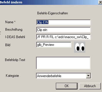

Hallo daniu
Ich habe mir ein Benutzer Icon angelegt, mit welchem ich mittels einem Klick ein Macro aufrufe.
Dieses Macro schaltet :
1.) die Umrandung aus ( Körperkanten) 2.) die Optionen des Dynamichen Clippens nach meinen Wünschen an/aus -u. 3.) das dynamische Clippen an
somit brauche ich maximal noch die Ansichtsrichtung umkehren - und kann die Ebene durch meinen Artikel / od Baugruppe ect. ziehen
Befehl für das Macro : /F PR R FIL c:\(Pfad)\Macroname.prg
Alle Ansichtskoordinaten habe ich im Programm entfernt sonst springt das Bild auf die Ansicht bei der Programmerstellung)
Ein zweites Icon schaltet Clippen wieder aus.
