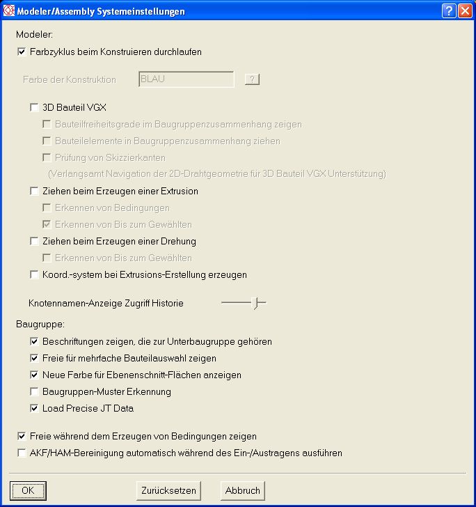

Bevor man ein Tutorial fortsetze, steht hier  das man auf OPTIONEN-> SYSTEMEINSTELLUNGEN geht und dann auf Modeler/Assembly
Dort dann beim erzeugen einer Extrusion auf AUS und zwei mal OK
Ich finde das unter OPTIONEN nicht.
Noch eine Frage:
Wo finde ich die ICONS für die Skizzierflächen?
Dank

Die Einstellung findet man unter OPTIONEN>SYSTEMEINSTELLUNGEN>
MODELER/ASSEMBLY > 6. Kästchen von oben deaktivieren (Bezeichnung in der dt. Version ZIEHEN BEIM ERZEUGEN EINER EXTRUSION.
Die ICONS für die Skizzierflächen sind (im Task MODELLER) oben links.
