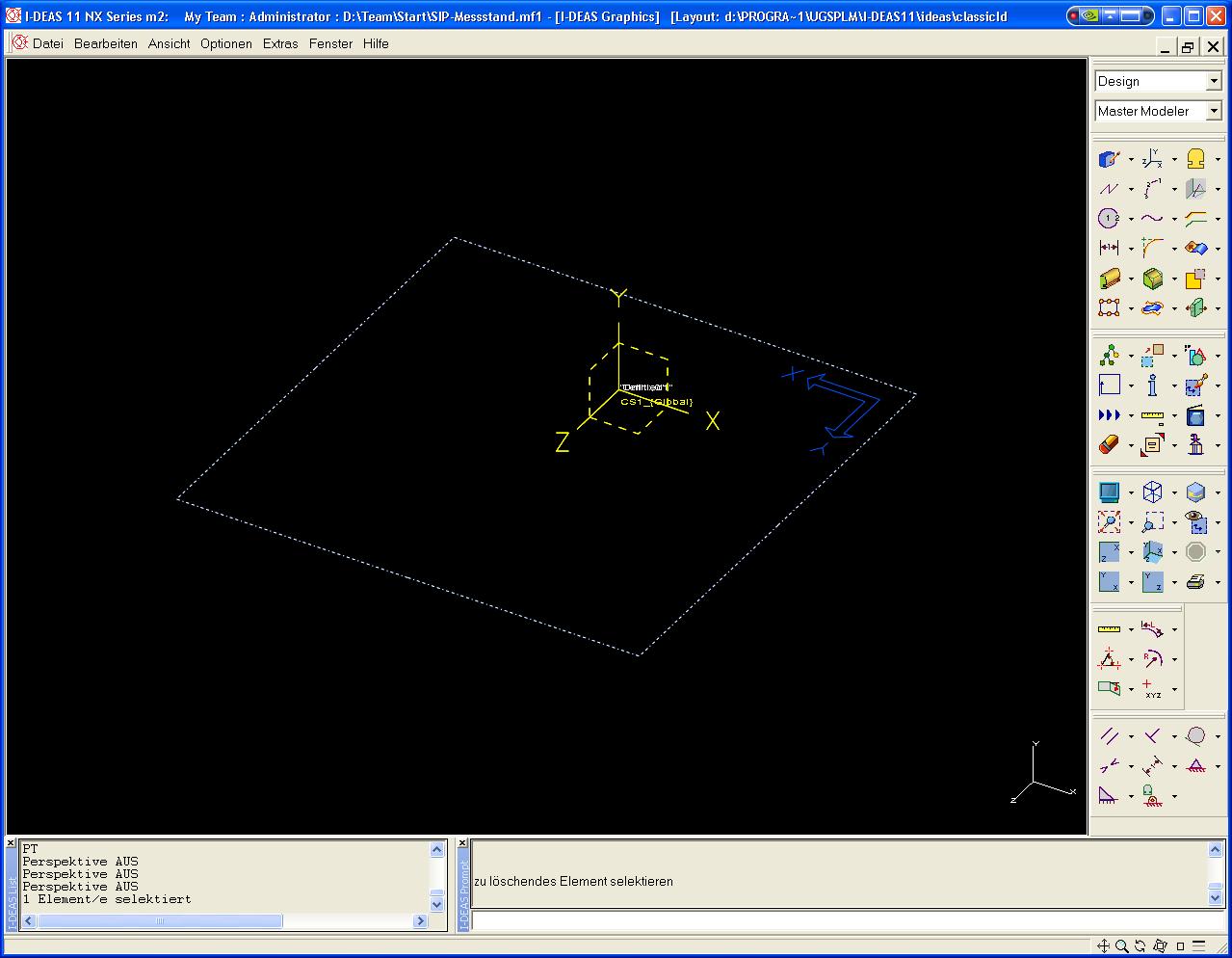

ich habe einen schiefen Ursprung und bekomme die x-y ebene wie im Bild nicht mehr weg.
Egal ob ich ein Teil hole oder wegräume. Immer das gleiche Problem.
Bitte um Hile.

Hallo Physimathi
Du must die Arbeitsebene wieder ausrichten.
1. Ausrichten anwählen (unter "Verschieben" "Drehen")
2. Arbeitsebene wählen
3. rechte MB "an Global" wählen
fertig
Gruss hausi

hat super geholfen. Danke
