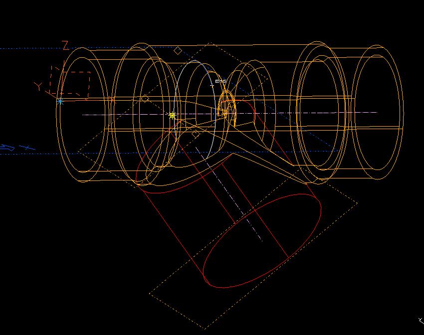

mein kleines Problem ist, wie kann ich eine Kontur wie im Bild vereinen.
Das gelbe Bauteil ist schon da und das rote soll angesetzt werden, aber an Bauteilrand von gelb die Extrusion beenden.
Ich bekomme es einfach nicht hin, da gelb ne runde Außenfläche hat.

Hallo Physimathi,
ich habe das mal mit geraden geraden Zylindern (also ohne Konturen auf der Mantelfläche), es funktioniert so wie es soll. Wie gehst du denn vor?
Grüße Matthias_27

Hallo Physimathi,
es kann Probleme geben, wenn die Durchmesser beider Bauteile gleichgross sind. Versuche mal den Durchmesser des roten Bauteiles um 0.01mm zu verkleinern. Zum testen, vielleicht auch mal den Durchmesser um 1mm verkleinern. Funktioniert es, dann gibt es tangentiale Probleme.
Evtl. kannst auch mal die Innenkontur des gelben Bauteils entfernen und dann versuchen zu vereinen. Ausschneiden kannst du ja noch nach dem Vereinen.

Hast du den "roten" Zylinder getrennt als einzelnes Bauteil erzeugt oder als Feature?
Wenn der Zylinder über ne Extrusion erstellt worden ist, vermute ich, das die Begrenzungsfläche nicht ermittelt werden kann. Welche Fehlermeldung wirft I-DEAS denn aus?

Das rote Teil ist ja ein Extrude.
Im Optionsfenster des Extrudes kann man anstelle einer Extrudetiefe (value) auch "until next" wählen.
Allerdings funktioniert das oft nicht wie gewünscht ...
Eine andere Möglichkeit ist "until selected" und dann die Flächen anwählen, an denen der Extrude enden soll.
Wenn das auch nicht funktioniert, dann gibt´s nur eins:
Von dem gelben Körper erstmal nur die Außenkontur erzeugen, dann den roten Körper ganz normal joinen und dann im 3. Schritt die Innenkontur des gelben Körpers als Schneidteil verwenden und abziehen.
Dabei darauf achten, daß die Innenkontur an den Enden etwas aus der Außenkontur heraussteht, damit I-deas nicht in das klassische Null auf Null Problem läuft.
