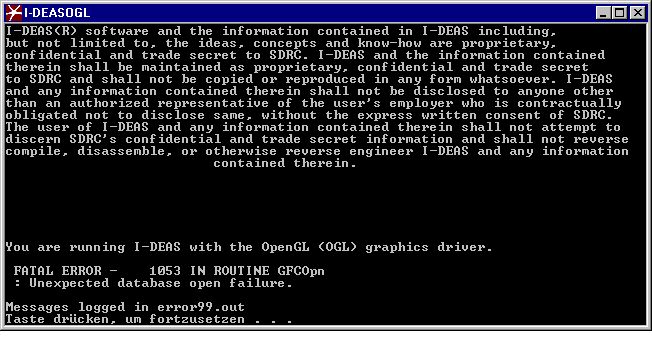

Hallo Forum,

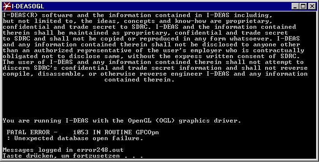

ich habe ein Problem und kann Ideas nicht mehr starten.
Habe nach einem Import von einer IGES Datei am Ende einen Fekler bekommen. Ein Dialogfeld mit den Schaltern ok und exit. Bei ok erschien das Feld wieder und bei exit wurde Ideas beendet. Die .lck Datei blieb stehen.
Die angehängte Datei ist ein jpg Bild.
Ich bitte dringend um Hilfe.

habe grad die param Datei umbenannt wie in Fatal error 1053 beschrieben, nun endet das mit ...error 248 out.

ich geb mir alle Antworten selbst
Ich hab mal die Englischversion gestaartet, da stand was von Diskspace.
Der misslungenen IGS-Import hatte mein Verzeichnis vollgemüllt.
Da ich sowieso etwas knapp an Resurcen bin war der fehlende Speicher die Ursache. Jetz startet das Programm wieder.
