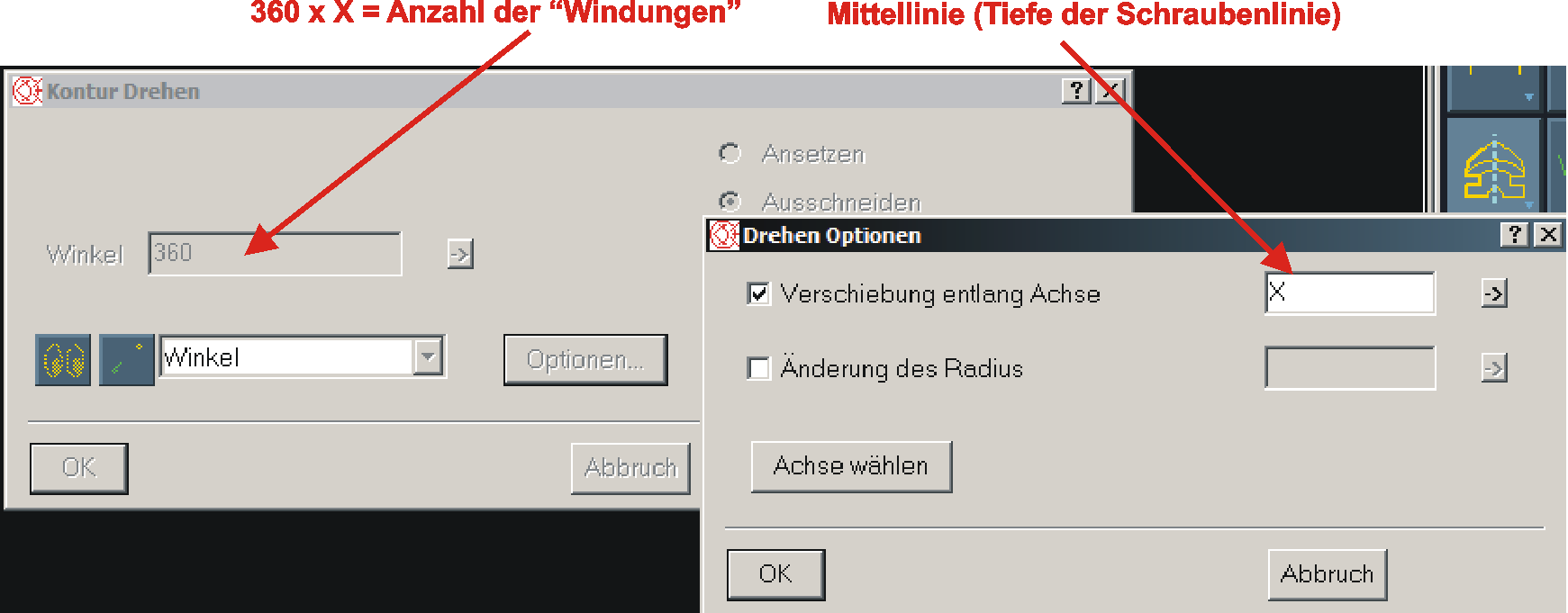

hast Du schon mal ein echtes Gewinde bzw. eine Feder konstruiert?
Feature Drehen x Xentlang einer Achse (siehe Anhang)!
