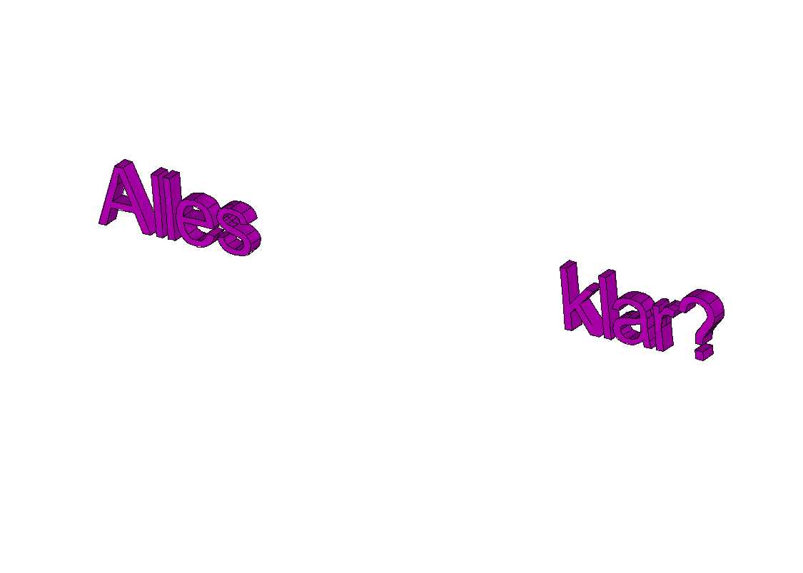

gibt es eine Möglichkeit den Zeichenabstand bei "Drahtmodel von Text" zu beeinflussen oder muss man bei den TrueType-Fonts nehmen was kommt? Der Leerschlag stimmt z.B. überhaupt nicht mit dem restlichen Zeichenabstand überein (siehe Anhang).
Gruss hausi

eine Notlösung könnte ich dir anbieten.
Verwende statt dem Leerschlag den Underbar "_" und lass einefach dessen Drahtgeometrie bei der Auswahl zum extrudieren weg.
Thomas
