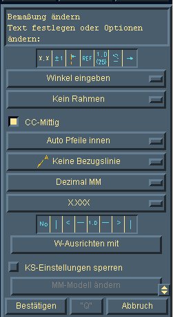

Hi zusammen.
hab mal wieder ne Anfänger-Frage:
Wo stelle ich im Drafting die Funktion ein, dass er mir beim plazieren einer neuen Masslinie auf der Höhe eines bereits bestehenden Masses einrastet ?
besten Dank schon mal....

ganz einfach das Mass irgendwo absetzen und anschliesend
"W- Ausrichten mit" wählen und das Mass oder die Linie anwählen, zu der ausgerichtet werden soll.

Hi Hausi.
Danke !
Aber ich war vor kurzem mal in nem Kurs, dort war es jeweils so, dass beim ziehen des Masses (vor dem absetzen), jeweils auf der gleichen Höhe wie ein bereits bestehendes Mass eingerastet wurde. Das Mass sprang auf die gleiche Höhe wie ein bestehendes Mass. Ohne danach mit W ausrichten zu müssen.

Unter dem Ansichtsmenue (Icon ganz oben rechts) gibt es Untermenues, wo du fuer jede Ansicht ein Fangraster definieren kannst. Leider kann man das nicht fuer alle Ansichten gleichzeitig machen, sondern muß Ansicht fuer Ansicht bearbeiten.
