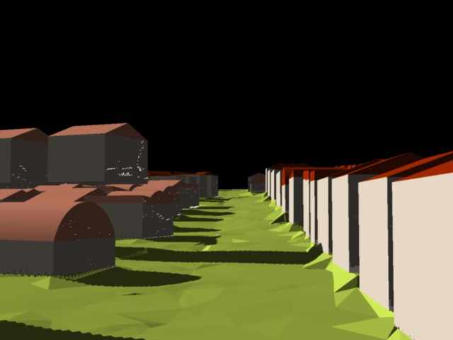

morgen ist Abgabe!
Und ich habe Probleme beim Rendern. Wenn ich die Standard-Ansichten Oben, SW usw. zum rendern benutze , dann bleibt mein Fenster schwarz.
Stelle ich eine Kameraansicht ein, dann gehts. Oder wenn ich ganz weit weg zoome.
Das Projekt ist ein DGM mit Häusern drauf, recht groß und in Echtkoordinaten, d.h. 7-stellig. verschieben zum o,o,o bringt nichts.
Danke und Gruß Jörg

was ist wenn du im 3d-orbit eine ansicht nimmst die passt und dann renderst. ist dann auch alles schwarz.
nicht vergessen die perspektivische projektion zu aktivieren, sonst sieht alles unecht aus.
zeig doch mal ein bild wo es passt.

hi...-
auch schwarz!
anbei ein Bild mit Kameraansicht. Und eins der Rendereinstellungen

@LaPla:
Bei deinem eingestellten Bild sind die Schatten schwarz und der Hintergrund... sonst nix. Das ist ja meines Erachtens nach auch richtig...
Was ist dein Problem (abgesehen davon, dass bei dir ein Haus fliegt...)?

Hallo Thomas,
das Problem ist, daß ich beim Einstellen meiner Ansichten zum Rendern nur mir Kameraansichten arbeiten kann, nicht mit den Voreinstellungen NW usw. und die dann verfeinern kann. Das Beispiel ist aus so einer Kameraansicht entstanden. Bei den anderen Ansichten bleibt alles schwarz.
Geht aber nun auch so.
Den Hintergrund kann ich nun auch einstellen. Das Haus ist auch wieder auf seinem Platz.
Jetzt muß ich nur noch mehr glätten, damit die Kanten ansehlicher werden.
Gruß Jörg
