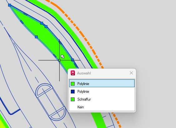

Bei der aktuellen Version wird bei der Auswahl mehrerer Objekte jetzt ein Fenster angezeigt, welches ich gerne deaktivieren möchte.
Wie geht das?

Hi Julia,
um welches Fenster geht es genau. Kannst du das bitte mitteilen oder am besten ein Screenshot davon hochladen.
Dann kann man dir besser helfen.

Ich hoffe der Anhang ist zusehen....?

Lösung von cadffm
noch eine kleine Ergänzung von meine Seite.
Das ist die wechselende Auswahl. De-/Aktivieren mit Strg+W.
Damit bekommt man ein Auswahlfenster in dem man die einzenen Objekte einzeln anwählen kann. Ist sehr gut wenn mehrere Objekte übereinander liegen, um an das untereste Objekt zu kommen.

Hey,
ach wie schön, es ist weg. Ich bin erleichtert.
Vielen Dank!!!!!

Wobei ich nachtragen möchte, dass dieses Ding weder direkt mit Map3D zu tun hat noch so richtig neu ist. Die Funktion dahinter ist schon praktisch, wenn man es braucht....

Danke für Deine Nachricht.
Das sehe ich genauso. Es ist bestimmt praktisch keine Frage. Mich nerven diese ewig aufploppenden Fenster nur sehr.
