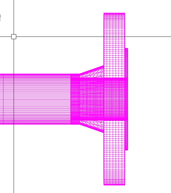

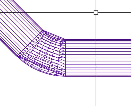

ich habe hier eine alte Zeichnung (ca. 2002) die mit
dem Aufsatz "Linear 3D-Heizzentrale" gezeichnet wurde.
Nun werden die Rohrleitungen als "Acad_Proxy_Entity" dargestellt,
da ich weder den Aufsatz habe, noch diesen beschaffen kann.
Mit versch. Acad-Befehlen konnte ich aus diesen Rohrleitungen
Flächen machen. Bei dem Befehl "Surfsculpt" bekomme ich aber
immer angezeigt, dass der Volumenkörper nicht dicht ist.
Ich will ja eigentlich nur, das die Rohrleitungen nicht mehr
in dieser Facettierung dargestellt werden. (siehe Anhang)
Mit killzombies ist auch nichts zu machen.
Habt ihr eventuell noche eine Idee? Wenn nicht, bleibt
mir nichts anderes übrig, als dies nachzuzeichnen....
Grüße, Andreas

Es sind ja Rohrleitungen die da dargestellt werden.
An versch. Stellen wird was dazugebaut, ein anderer Strang entfällt.
Solange das aber Proxys sind, kann ich sie weder bearbeiten noch löschen.
Ich brauche aber diese Zeichnung als XREF, und müsste an versch. Stellen was bearbeiten. s.o.
Objectenabler habe ich schon probiert, klappt nicht.
Auch killproxy... geht auch nicht.
Mit dem Befehl Ursprung bekomme ich wenigstens 3D-Flächen.
Aber jedes Rohrteil besteht nun aus 40 Flächen.
Ein Netz kann ich noch machen, ja.
Aber ich hätte halt gerne, das die Darstellung eben wie ein Rohr aussieht.

Hilft es, wenn Du die Variable ISOLINES auf 0 setzt? (also NULL)
