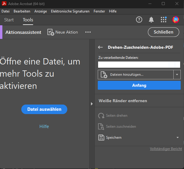

Hallo.
Es ist nicht die Antwort auf deine Frage, aber so machen wir es.
Bei Adobe Acrobat Professionell gibt es einen Aktionsassistent.
Ich habe einen festen Ordner wo ich die PDFs reinpacke und starte dann die Aktion.
Er dreht, schneidet zu und speichert alle Dateien in dem angegeben Ordner.
Manuel
