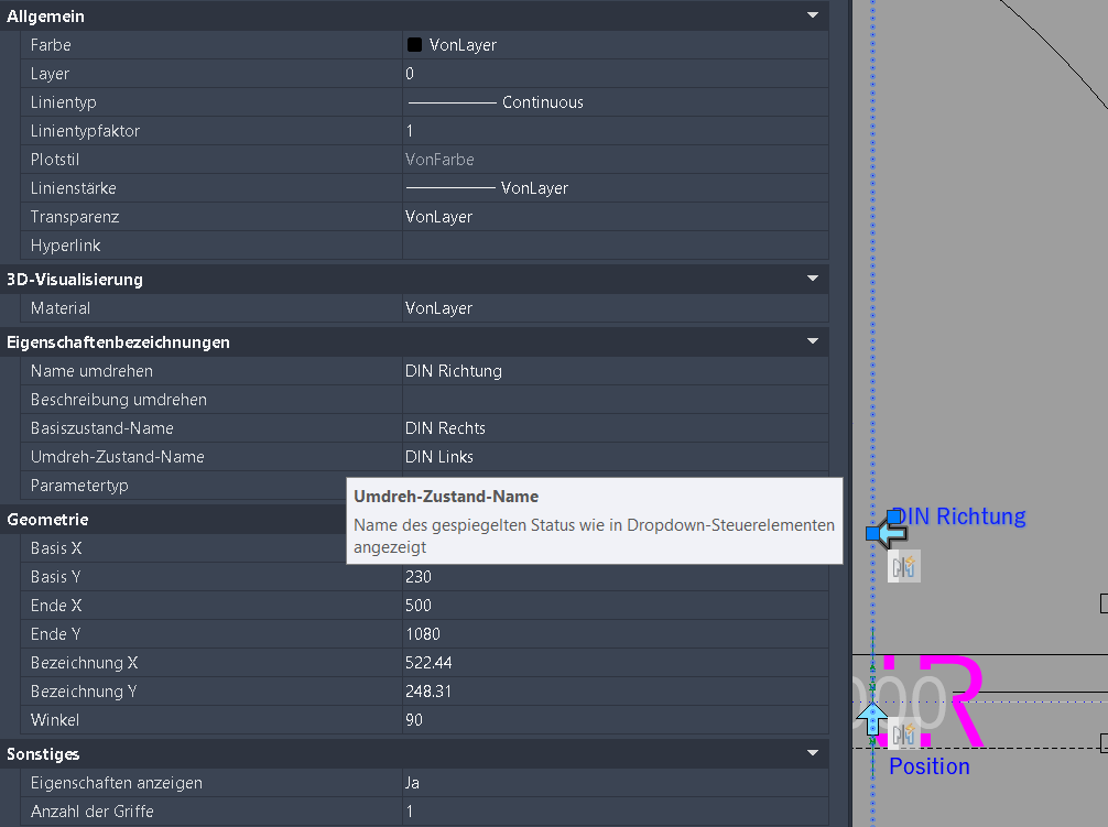

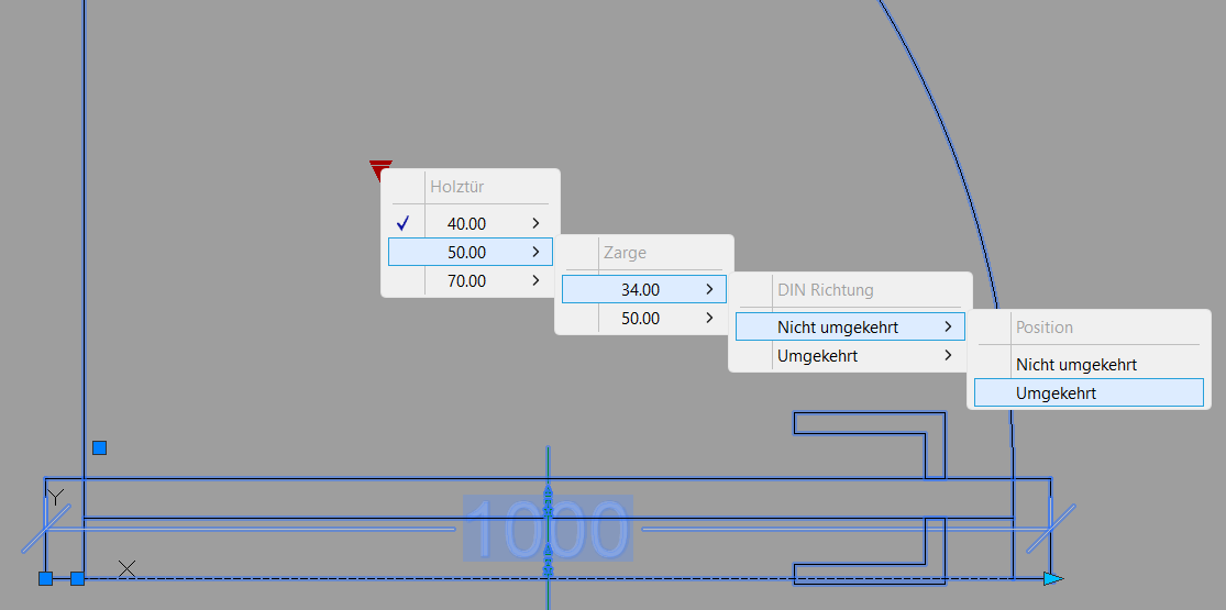

Hallo Gemeinde,
ich bin eben auf ein für mich nicht offensichtlich lösbares Problem gestoßen. Bei der Erstellung eines dyn. Blocks mit verschiedenen Parametern und Aktionen, welche ich alle in einer Blockeigenschaftentabelle eingetragen habe ist mir aufgefallen das vom Umkehrparameter ,die in den Eigenschaftsbezeichnungen geänderten Namen von Basiszustand und Umdreh-Zustand, nicht angezeigt werden.
Kennt jemand eine Lösung für dieses Problem?
Danke.
Gruß Bibbi

Hi Bibbi,
ich kann dein Problem nachvollziehen. Habe das selbe Problem, aber leider keine Lösung.
Gruß Christian
