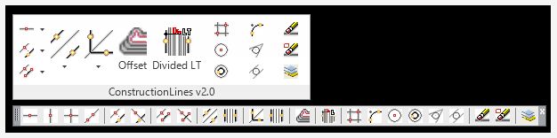

erstellt am: 24. Jul. 2026 14:43    Editieren oder löschen Sie diesen Beitrag!  <-- editieren / zitieren -->   Antwort mit Zitat in Fett Antwort mit kursivem Zitat    Unities abgeben: 1 Unity (wenig hilfreich, aber dennoch)2 Unities3 Unities4 Unities5 Unities6 Unities7 Unities8 Unities9 Unities10 Unities Nur für Heiko2 10 Unities + Antwort hilfreich
Hier https://marketplace.autodesk.com/ gibts ein Set erweiterter Konstruktionslinien "free": ConstructionLines
