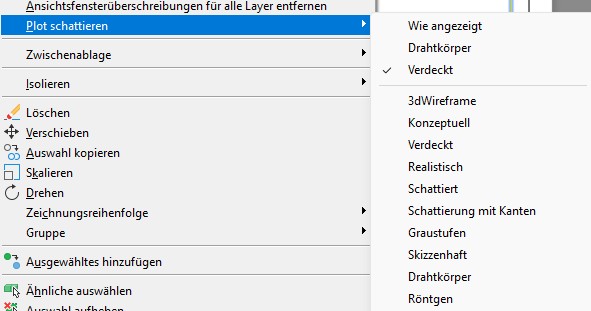

Hallo Zusammen,
ab 2026 scheint es nicht mehr möglich zu sein, in der "normalen" Verdeckteinstellung, bei Anwendung einer Schnittebene, verdeckt darstellen zu können.
Anwendung:
-Layout
-Ansichtsfenster
-Perspektive
-rechter Mouseklick-Verdeckt (oberhalb der Trennlinie!!)
-Schnittebene (3d-Schnitt) festlegen
Ergebnis: Darstellung bleibt als Drahtkörper
Versuch:
die Verdeckteinstellung (unterhalb der Trennlinie) funktioniert zwar, wenn man, in den Visuellen Stilen, Einstellungen vornimmt (damit in Flächen keine Diagonalen    angezeigt werden) - wirkt aber sehr "dünn", auf dem pdf. Der Plot dauert, erheblich, länger.
Das Problem ist ab der Version 2026 aufgetreten.
Leider hat der Autodesk-Support auch keine Idee dazu.
Hat Jemand, mit diesem Verhalten, schon Erfahrung gemacht?

versuch mal Folgendes:
> das Layout Ansichtsfenster >> Plot schattieren >> "wie angezeigt"
> im Layoutansichtsfenster >> BZeile "verdeckt"
> dort auch über BZeile >> "vssilhedges" >> "0" (Silhouetten "aus")
>> hat mit 3dSchnitt oder Perspektive m.E. nichts zu tun. Irgendwas läuft anders wie "früher", aber der o.g. Umweg sollte zum gewünschten Ergebnis führen

Danke für den Input....
Ich habe das Ganze ausprobiert, dass Ergebnis ist, über einen anderen Weg, wie mein Versuch, mit dem Unterschied, dass im Ansichtsfenster bereits verdeckt dargestellt wird. Bei mir als Drahtkörper - im Druck dann erst verdeckt.
Ansichtsfenster - rechter Mouseklick - verdeckt (unterhalb der Trennlinie).
In den visuellen Stilen die Silhouetten auf "0".
Ich habe aber das Gefühl, dass das Arbeiten im Layoutbereich etwas flüssiger ist, wenn die Darstellung im Ansichtsfenster, erstmal, als Drahtkörper dargestellt wird. (zumindest bei umfangreichen Zeichnungen)
Auf jeden Fall gab es, "irgendeine", Umstellung im Generieren der Drucke. Zu 99% nutze ich den AutoCAD PDF (High Quality) Printer.
Der geht sehr gut....jedoch bemerke ich, dass der Acrobat "schwerer" darstellt. Scheinbar steckt ein anderer Datensatz dahinter....die Darstellung ist blasser - im Plot passt es aber wieder. (Bei Online-Baubesprechungen ist es jedoch etwas "unpraktisch", wenn das pdf. blass rüber kommt.
Naja, werde Ich/Wir damit leben müssen.
