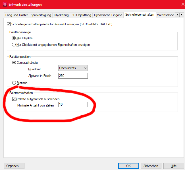

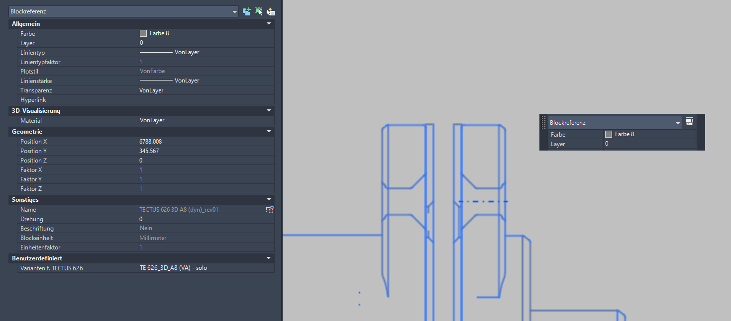

Ich habe ein seltsames Verhalten beim neu installierten ACAD 2027.
Wenn man ein Objekt anpickt, zeigen die danach aufpoppenden Schnelleigenschaften, immer nur die beiden ersten Einträge an.
Es ist auch egal, was für ein Objekt am auswählt. Es ist immer dasselbe Verhalten.
Es sind natürlich definitiv viel mehr anzuzeigende Einträge in der Anpassungsdatei definiert als  nur zwei.
Und die Einstellung für die Schnelleigenschaften ist auf max. 10 anzuzeigende Einträge gestellt.
Hat das einer schon mal gehabt und weiss eventuell woran das liegt?

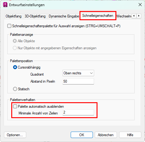

Das klingt mir danach, dass du die Pallette auf automatisch ausblenden stehen hast und ein Wert von 2 eingetragen ist.
Hast du den Hacken in den ZEICHEINST bei automatisch auslenden draußen?

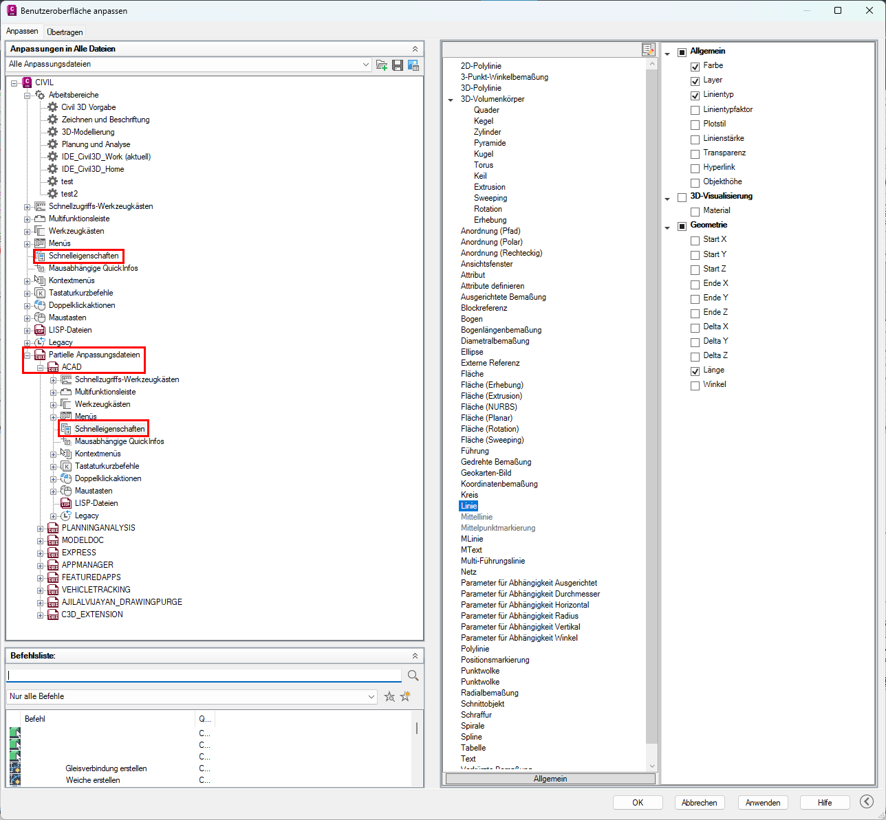

Oder hast du evtl. eine Partielle Anpassungsdatei die die Werte überschreibt?
Ich weiß, dass es im Civil3D für die AutoCAD Objekte eine extra gibt.
Welche Einstellung meinst du damit?

Mit der angefragten Einstellung meinte ich genau die von dir erwähnte Einstellung, wo du mutmasst, dass dort der Wert 2 drin steht ("Minimale Anzahl von Zeilen").
Aber wie gesagt, da steht 10 als Wert drin. Hatte sich bisher so bewährt gehabt.
Und egal ob man dort den Haken für automatische Ausblenden rausnimmt oder nicht, es ändert sich nichts.
Und ich habe nur die Hauptanpassungsdatei, die ACAD.CUIX.

Okay, dann weiß ich leider auch nicht weiter.
Du kannst nur einmal testweise versuchen den Hakcne fürs automatisch ausblenden drinnen zu lassen und den Wert auf 1 stellen.
Dann sollte deine Schnelleigenschaften mit einer Zeile auftauchen und wenn du deinen Cursor in die Einstellung hinnein bewegst müssen sie sich aufklappen. Funktioniert das bei dir?

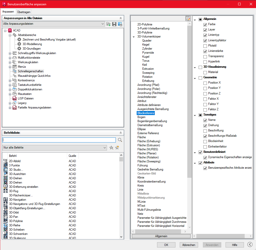

hier ein Beitrag aus dem Autodesk-Forum.
Jemand hat dort alle Eingenschaften angehackt und dann einmal Autodesk neugestartet.

Der Hack mit dem "Alles Ankreuzen und AutoCAD schließen" hat funktioniert.
Wunderbar
Ich habe im Auswahldialog für die Schnelleigenschaften bei der Blockreferenz alles angehakt und AutoCAD dann geschlossen.
Er hat das Schließen zwar mit einem "unhandled expeption error" quittiert, aber nachdem ich den PC neu gestartet und ACAD wieder geöffnet hatte, war das lästige Verhalten der Schnelleigenschaften verschwunden.
Danke dafür!
