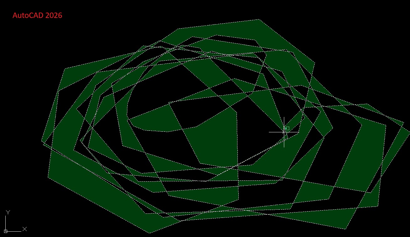

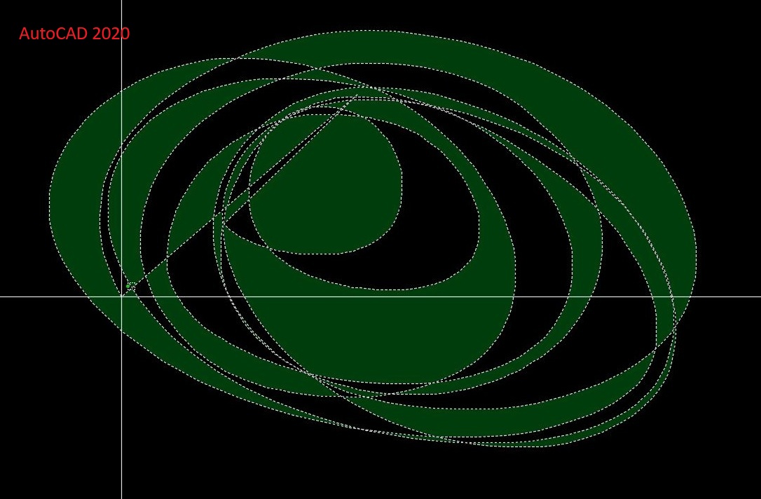

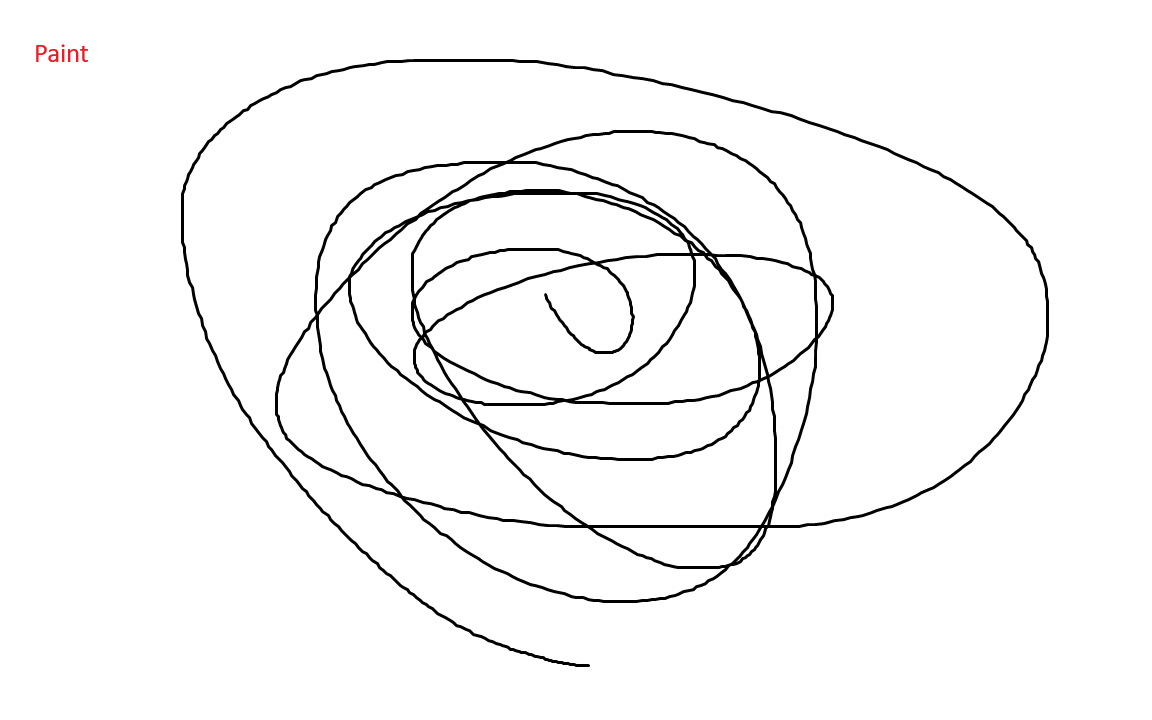

Um die Sache zu schildern habe ich 3 Bilder angehangen: Es sind einfach nur Screenshots von einem Anwender wie er Kreise mit seiner Maus zieht.
1. In AutoCAD 2020 LOKAL.
2. In AutoCAD 2026 auf dem SERVER.
3. In Paint auf dem SERVER.
Es fällt auf, dass das erste Bild recht schön abgerundete Formen zeigt.
Das zweite ist ziemlich zackig.
Das dritte ist nun wieder abgerundet.
Das Seltsame ist, dass das zweite und dritte Bild unter selben Bedingungen erschaffen wurden (also auf dem Server), aber in unterschiedlichen Programmen. Das wirft nun die Frage auf, ob AutoCAD 2026 nicht mehr so viele "Ticks" pro Sekunde der Maus registriert wie AutoCAD 2020 oder ob man diese in 2026 irgendwo einstellen kann.
Zuerst war ich mir sehr sicher, dass es eine Server Sache ist, aber wegen der Paint-Geschichte bin ich mir nun alles andere als sicher und bitte euch um euren Rat.
Erstens glaube ich nicht, dass AutoCAD auch nur ansatzweise was damit zu tun hat. Das haben nicht die Programme in der Hand, sondern das wird von Windows gesteuert, und auch da kann man es vermutlich nicht einstellen.
Zweitens gibt es gleich mehrere triviale Erklärungen für das zackige Bild. Es kommt einerseits drauf an, mit welchem Befehl es erstellt wurde. Es sieht aus, wie mit dem Befehl "_SKETCH" erzeugt, und dabei gibt man die Länge der Segmente an. Die Segmentlänge wäre dann in der eckigen Zeichnung sehr viel länger als in der runden.
Andererseits könnte die eckige Zeichnung aber auch ganz anders entstanden sein, aber in unterschiedlichen Zoom-Stufen der Displayliste dargestellt sein. Dazu muss man wissen, wie AutoCAD intern bei der Bildschirmdarstellung arbeitet. Es arbeitet nur mit ganzzahligen Werten, weil man auf dem Bildschirm nur mit ganzzahligen Pixelwerten positionieren kann, und weil Ganzzahl-Berechnung um einen sehr großen Faktor (etliche tausend mal) schneller ist als Dezimalkomma-Berechnung. Und deshalb sieht ein Kreis bei manchen Zoom-Stufen in AutoCAD auf dem Bildschirm aus wie ein Achteck. Google mal nach "AutoCAD Displayliste"

Die Formen in Bild1 und Bild2 wurden bei nahezu identischen Zoom-Einstellungen erschaffen. Dafür ist jeweils tatsächlich gar kein Befehl aktiv. Es ist einfach nur linke Maustaste gedrückt halten und Kreise/Spiralen ziehen.
Identische Zoom Einstellungen sind völlig irrelevant, denn es wird der Inhalt der Displayliste dargestellt, und die kann trotz gleichen Zooms völlig anders sein.
Wenn kein Befehl aktiv ist, dann wird auch nichts gezeichnet. Es geht also gar nicht um eckige oder runde Zeichnung bzw deren Darstellung, sondern nur um die Mausbewegung beim Erzeugen eines Auswahlpolygons. Das ist was völlig anderes als Deine Fragestellung vermuten lässt.
Wen juckt's, ob Windows beim Erzeugen des Auswahlpolygons auf einem Rechner die Position des Mauszeigers öfter abfragt als auf einem anderen Rechner? Das hat doch absolut gar nichts mit Effizienz/Performance beim Zeichnen zu tun, und auch absolut gar nichts mit Darstellungsgenauigkeit. Es ist schlicht irrelevant.

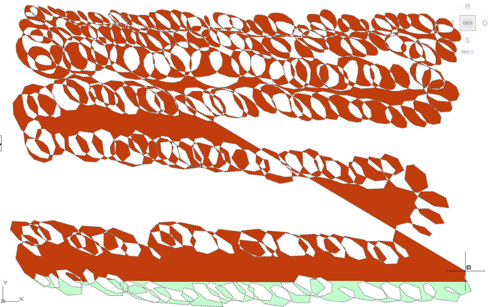

das Verhalten kenne ich vom Lasso. Das kannst du auch auf dem lokalen PC erreichen. Du musst das Lasso nur wesentlich länger benutzen, irgendwann wird die Lasso-Auswahl auch immer eckiger.
Ich denke, das Problem ist, dass irgendeine Berechnung vom Lasso immer größer/schwieriger wird und es deswegen anfängt zu „laggen” und die Auswahl immer eckiger wird.

das Verhalten kenne ich vom Lasso [...] und es deswegen anfängt zu „laggen” und die Auswahl immer eckiger wird.
Das kann ich bestätigen!
