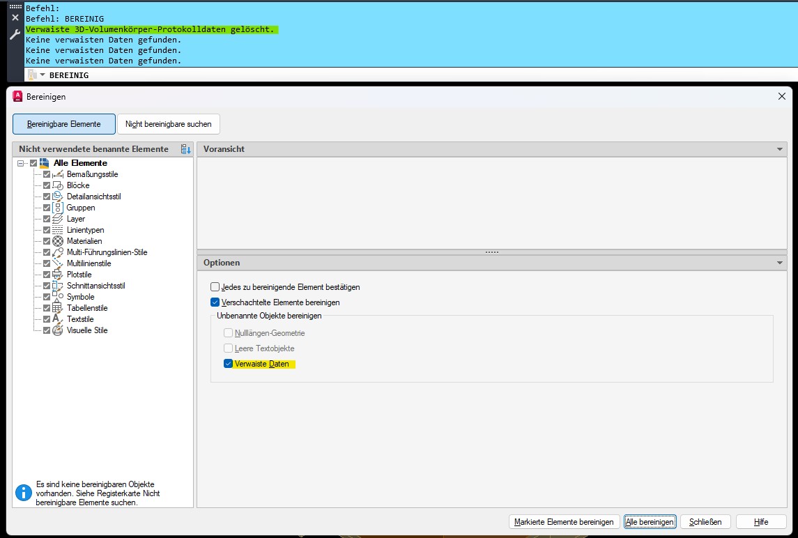

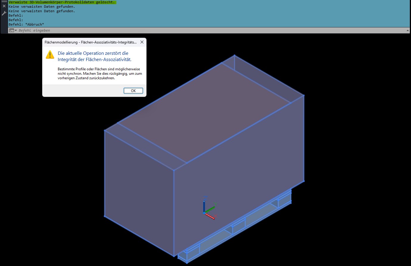

Hallo an alle!
Ich habe ein Problem in AutoCAD Architecture 2025 mit meinem dynamischem Block und der assoziativen Fläche darin.
Ich bin mittlerweile ziemlich planlos wie ich das lösen konnte darum hier mein erster Beitrag:
Ich habe (auch mit Hilfe von Beiträgen und Tipps aus diesem Forum) eine Palette inkl. dynamischer Beladung in X,Y,Z gezeichnet. (dwg anbei)
Alles funktioniert einwandfrei, bis zu dem Zeitpunkt an dem die Zeichnung auf verwaiste Daten bereinigt wird. (siehe Screenshots)
Im Prinzip kann man den Block nach dem Bereinigen wieder reparieren indem der "Deckel" der Beladung/des Quaders (Fläche flicken) neu erstellt wird.
Hat hier jemand Erfahrung und kann mir weiterhelfen wie ich das verhindern kann? Nicht Bereinigen ist keine Lösung
Habe versucht mit Google oder den LLMs auf einen grünen Zweig zu kommen aber vergeblich

Hi Wike,
der Beitrag ist hier schon richtig. Es geht schließlich nur um reine AutoCAD Funktionen.
Das Problem ist, dass beim bereinigen mit verwaisten Daten, die Fläche (Flicken) kaputt geht. Das ganze geschieht aber nur wenn die Fläche in einem Block enthalten ist. Sind die Flächen außerhalb eines Blocks ist es kein Problem.
AutoCAD Blöcke sind eigentlich auch nicht dafür gemacht, diese in 3D dynamisch anzupassen. Wirst du schon selbst gemerkt haben, weil du bereits für die Höhenänderung einen Workaround gebraucht hast.
Ich habe leider keine direkte Lösung für dein Problem. Nur zwei Vorschläge die aber nicht wirklich dein Problem lösen.
Lösungsvorschlag 1: beim bereinigen den Hacken raus machen das verwaiste Daten mitbereinigt werden sollen. (Hab den Hacken bei mir eigneltich auch immer draußen)
Vorteil: Block geht nicht kaputt, Nachteil: es werden verwaisten Daten nicht bereinigt
Lösungsvorschlag 2: Die Oberkante nicht mit Fläche Flicken erstellen sondern anders. Aus Polyline oder Fläche versetzten.
Vorteil: Deckel geht beim Bereinigne nicht kaputt und lässt sich in Länge und Breite anpassen, Nachteil: ich habe es nicht geschafft die Höhe von dem Deckel auch dynamisch zu ändern.
Gruß Chrsitian

das Thema hat mich jetzt doch noch bisschen beschäfftigt.
Ich habe noch einen 3.Lösungsvorschlag, ist nicht 100% schön aber ich denke die beste Lösung bisher.
DWG mit Block hängt an.
Ich habe eine Polylinie auf Höhe 0 und eine auf Höhe 1 und dann eine Linie die von 0 bis 1 geht. Nun Streckungsaktionen hinzugefügt für Länge und Breite. Dann einen Skalierungsaktion. Wichtig ist bei der Skalierung auch den Längen- und Breitenparameter hinzufügen
Aus Boden-Polylinie und aus Deckel-Polylinie eine Fläche erstellt. Aus der Boden-Polyline und als Pfad die Linie in der Mitte eine Fläche mit Extrusion erstellt.
Wie funktioniert der Block jetzt. Zuerst die Höhe einstellen und dann Breite Länge. Wenn man die Höhe ändern muss man auch die Breite und Länge wieder anpassen.
Vorteil: Block geht beim bereinigen nicht kaputt, Nachteil: Block muss bei Höhenänderung, nochmal in der Breite und Länge angepasst werden.
Gruß Christian

Hi Christian
Dieser Ansatz ist der Beste bisher!
Die Nachteile sind halb so schlimm und das Assoziativität-Problem ist auch Geschichte.
Ich habe deinen Blocklogik verwendet und es funktioniert grundsätzlich mit der Palette darunter.
Ich werde noch versuchen das Ganze etwas anzupassen.
Schön wäre nämlich noch wenn ich in den Parametern Formeln/Gleichungen verwenden könnte, was bei Aktionsparameter meiner Erfahrung nach nicht funktioniert. Den Block-Basispunkt muss ich mir auch ansehen, Paletten-Bodenfläche sollte im Block auf Z Null sein damit ich mit einem Blick erkenne auf welcher Ebene der Block liegt ohne im Kopf 144mm(=Palettenhöhe) abzuziehen.
