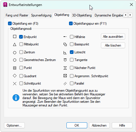

Ich muss viele Linien zeichnen, teilweise mit vorhandenen Linien als Vorlage. Dafür brauche ich den Objektfang „Endpunkt“ und „Lotrecht“.
Um schneller zu arbeiten, möchte ich nur diese beiden aktiv haben. Allerdings wird „Lotrecht“ nur angezeigt, wenn alle anderen Objektfänge – auch „Endpunkt“ – deaktiviert sind.
Gibt es dafür eine Lösung?
Ich habe bereits einen Kurzbefehl eingerichtet, um zwischen „Endpunkt“ und „Lotrecht“ zu wechseln (z. B. mit Shift + R), aber selbst das ist mir noch zu umständlich.

also du kannst endpunkt und Lotrecht gleichzeitig aktiviert haben. Bei mir funktioniert das einwandfrei.
Wieso funktioniert es bei dir nicht? Wieso kannst du das nicht auswählen? Kannst du das genaue erklären oder ein Bild/Video schicken?

Vielleicht meint er damit: Wenn beide aktiv sind, werden nur Endpunkte angezeigt, aber keine Lotpunkte.
Könnte evtl. daran liegen, dass Lot nur für den Zielpunkt gilt, aber nicht für den Startpunkt, um lotrecht mit der Linie zu starten.

Hallo fmfm,
falls der Punkt für das Lot auf ein Objekt nicht auf dem Objekt liegt, wird Dir IMMER nur der dem Lotpunkt nächstgelegene Endpunkt angezeigt werden, wenn Du Endpunkt und Lot im Objektfang aktiviert hast, weil AutoCAD den Mauszeiger auf dem Objekt benötigt, auf den das Lot gefällt werden soll, und Dir dann immer den nächstgelegenen Punkt aus der voreingestellten Objektfang-Auswahl anzeigt ... in dem Fall also IMMER den, dem eventuellen Lotpunkt außerhalb des Objektes, nächstgelegenen Endpunkt des Objektes.
Kannst Du leider auch nicht ändern.
Ich behelfe mir in so einem Fall mit Strg+Rechtklick und im aufpoppenden Auswahlfenster Linksklick auf Lot.
Eine andere Lösung, die allerdings dem von Dir gewünschten schnellen Arbeiten nicht so recht entsprechen dürfte, wäre vielleicht die Verwendung von Spurverfolgung, bei der Du die "zu kurzen" Linien (meist mit ausgeschaltetem Orthomode F8) mittels langsamer Mausbewegung auf der gedachten Verlängerung des Objektes bis zum Lotpunkt "erweitern" kannst ... ist allerdings mühsam, langsam und für "viele Linien" definitiv eher nicht das Mittel der Wahl.
Sollte der Lotpunkt allerdings AUF dem Objekt liegen, musst Du eigentlich nur den Mauszeiger vom angezeigten Endpunkt in Richtung des Lotpunktes bewegen, und wenn die Entfernung zum Endpunkt größer wird, als die zum Lotpunkt, springt die Anzeige um.

Es sollte immer der nächste Objektfang aktiviert sein. Wenn Du also eine Linie neu zeichnest und für den Endpunkt über eine andere Linie ziehst, dann wird in der Nähe des Endpunkts der vorhandenen Linie der Objektfang ENDpunkt angezeigt, in der Nähe des Lotpunkts das LOT. Du kannst aber durch Drücken der TAB Taste durch alle möglichen Objektfänge auf diese Linie durchzappen.

wie bereites von andern schon gesagt wird immer nur der nächste Fangpunkt angezeigt,aber du kannst ganz einfach durch drücken der TAB Taste zwischen den Fangpunkte hin und her wechseln.
Bei deinem Beispiel in der dwg würde ich doch aber ganz einfach den Befehl abrundne mit Radius 0 nutzen. Dafür brauchst du überhaupt keinen Lotrechten fangpunkt.

Okay mir ist gerade aufegefallen das du eine neue Linie über die bestehendne Zeichnen willst, änder aber ansich auch nichts an der Arbeitsweise.
Linie, Erster Endpunkt auswählne, Cursor zur Linie auf die Lotrecht gezeichnet wereden soll, 2 mal TAB drücken, Endpunkt absetzen, 3.Entpunkt Absetzen. Fetig.
