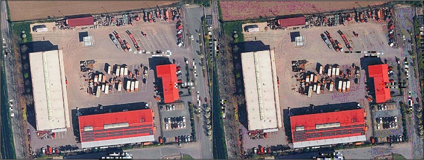

Hallo Gemeinde,
ich bin mir bewusst, dass dieses Thema schon häufiger ventiliert wurde - 2010 Treffer in der Forensuche sprechen da eine deutliche Sprache.
Allerdings kann ich dieses Suchergebnis wiederum in keinster Weise weiter filtern oder sortieren ... und die ersten gelisteten Einträge in meiner Ergebnisliste waren von 2003, 2015, 2005, 2012 ... also eine bunt gewürfelte Folge von Jahreszahlen.
Da ich mich nun seit Kurzem an Windows 11 "erfreuen" "darf", und das vorher nur seeeehr selten aufgetretene Problem - meist wohl durch Umlaute oder Sonderzeichen im Dateinamen der eingefügten Bilder - mittlerweile wirklich extrem gehäuft auftritt, brauche ich höchst wahrscheinlich keine vor-W11-Lösungsvorschläge.
Der Ansatz, Bilder nicht als Referenz sondern als OLE einzufügen, hilft nur sehr bedingt, da dann zwar das Problem mit der verlorenen Verknüpfung zur nach wie vor unverändert vorhandenen Quelle nicht mehr auftritt, allerdings durch die unumgängliche Skalierung der Bilder, diese sowohl mit merkwürdigen Darstellungsfehlern behaftet in AutoCAD dargestellt, als auch in pdf's und auf Papier mit diesen Darstellungsfehlern ausgedruckt werden, die es teilweise unmöglich machen, die zu übermitteln gewünschte Information überhaupt noch zu erkennen.
Die jpg-Bilder sind im selben Verzeichnis gespeichert, in dem sich die dwg-Datei befindet.
Eine Änderung des Pfadtyps von "Absolut" (nicht wirklich praktikabel, da die Zeichnungen auch auf andere Laufwerke kopiert und versandt werden müssen) zu "Relativ" oder zu "Pfad entfernen", scheint keine Lösung zu sein, da selbst ohne Umlaute und Sonderzeichen im Dateinamen der unveränderten, nicht umbenannten und nicht verschobenen Bilddateien, scheinbar völlig willkürlich die externen Referenzen "Nicht gefunden" werden.
Da ich irgendwo gelesen habe, dass bei entferntem Pfad, automatisch immer das Speicherverzeichnis der Zeichnungsdatei und alle seine Unterverzeichnisse durchsuchen würde, ist dies zur Zeit meine (ziemlich ahnungslos) bevorzugte Methode, die - wie oben beschrieben - nach der Umstellung auf W11 - extrem häufig zu nicht gefundenen und demzufolge nicht dargestellten Bild-Referenzen führt.
Und ist das einmal passiert, habe ich bisher keine Möglichkeit entdeckt, AutoCAD sicher und dauerhaft(!) "zu sagen": "Hier, guck doch einfach hin ... DIESE Datei sollst Du laden!" ... "Neu laden" bringt keinen Erfolg, "Zuordnen..." erzeugt eine nicht referenzierte Kopie mit anderem Namen.
Einzig "Neuen Pfad auswählen..." bringt zwar die Verknüpfung und die Anzeige des unverfälschten original-Bildes zurück, ändert allerdings den Pfad immer(?) zu relativ ... und kann beim nächsten Laden der dwg-Datei wieder "Nicht gefunden" sein
Gibt es da eine dauerhafte, sichere und einfache Lösung OHNE Darstellungsfehler?

"Darstellungsfehler" musst du näher erklären, mit Screenshots,
wenn es um das geladene Bild geht.
Zum Rest: Das aktuelle Verzeichnis wird immer durchsucht, egal wie oder ob der Pfad angegeben ist.
"verlorenen Verknüpfung"
Laut deiner Beschreibung ist die Verknüpfung NIE verloren.
Problem "nicht gefunden":
Offenbar dauert es im Netzwerk zulange und Acad beendet die Suche.
Das Problem sollte NIE auftreten wenn die Dateien lokal liegen. Vielleicht mal testen..
Ich tippe also auf ein "Netzwerkproblem", zusammen mit der Art/Dauer wie Acad eine positive Rückmeldung für die Dateisuche bekommt.
Acad kann man nicht ändern, das Netzwerk ggf. schon.

ob ich eine Verknüpfung als "verloren" oder "nicht gefunden" benenne, ändert nichts am Sachverhalt, dass die Bild-Datei nicht mehr dargestellt wird, und ist für mich demzufolge gleichwertig.
ALLE Dateien sind IMMER lokal gespeichert, sowohl die dwg- als auch die jpg-Dateien ... und wie bereits geschrieben, auch IMMER im selben Verzeichnis.
Und wenn die Dateien dann irgendwann - deutlich später, zur Datenstands-Sicherung - auf ein Netzwerklaufwerk kopiert werden, liegen auch dort wieder die dwg- und die jpg-Dateien im selben Verzeichnis. Ein lokales Netzwerk, das eigentlich recht flott ist. ABER: die "verlorenen" oder "nicht gefundenen" Verknüpfungen treten (nach der Umstellung auf W11) bereits bei den lokal gespeicherten Dateien extrem gehäuft auf ... daher meine aktuelle Anfrage.
Auf dem (nachträglich "anonymisierten") Doppel-Bild im Anhang kann man einen "harmlosen" Fall der Darstellungsfehler sehen  (links verknüpfte Referenz, rechts OLE ... beide auf die gleiche Größe skaliert) - merkwürdige violette und bunte Pixel-Artefakte oben auf dem Feld und auf allen Fahrspuren sowie eine generell schlechtere (verrauschte) Bildqualität bei gleicher Darstellungsgröße in der Zeichnung, die auf dieser Grundstücksdraufsicht keinen wirklichen Schaden anrichten, sondern einfach nur unschön sind. Habe ich allerdings Bilder, die spezielle Montageschritte illustrieren sollen (kann ich nicht posten, wegen "geheim"), hatte ich bereits mehrfach den Effekt, dass die OLE-Darstellung schlicht unbrauchbar war, weil jegliche Information im verrauschten Pixelbrei verloren gegangen ist.

Darstellungsfehler: Interessant (nehme an du hast Links/rechts, Refernez/OLE verwechselt),
da hätte ich dann auch noch Hoffnung in Acad etwas umstellen zu können.
Werde mal danach googeln.
>>"ob ich eine Verknüpfung als "verloren" oder "nicht gefunden" benenne... ist für mich demzufolge gleichwertig."
DU hast ja auch alles im Kopf, wir Leser haben nur dein geschriebenes Wort! Da wäre es schon gut wenn man über
dasselbe spricht  Also: Es geht NUR um "nicht gefunden", alles klar.
Alles lokal: Wow, lokal kenne ich das Problem eigentlich nicht.
Ist das eine verschlüsselte Festplatte? Kenne mich mit den Techniken nicht aus, ich suche einfach
eine Möglichkeit warum "das System" ggf. langsam ist, ähnlich dem geschilderten potentiellen Netzwerkproblem.
Noch eine Frage: 1x oder 30x ausgeführt "Bilder neuladen" -> führt das ab und an, nie oder immer zum Erfolg?
Ich vermute niemals, weil du ja ansonsten diese Möglichkeit für dich nutzen würdest, aber ich frage besser mal nach.

*nochmal kurz gecheckt, wo meine Daumen sind* - nöö: links Referenz = gut, rechts OLE = schlecht.
Nicht nur alles lokal, sondern sogar auf einer recht neuen und flotten SSD (nicht verschlüsselt, zumindest - gerade überprüft - nicht mit BitLocker) mit mehr als genug freiem Speicherplatz und 64GB RAM ... daran sollte es also eher nicht scheitern.
"Aktualisieren" oder "Alle Referenzen neu laden" oben aus dem Menu des "Externe Referenzen"-Fensters oder "Neuladen" auf jeder einzelnen Referenz könnte ich wahrscheinlich ununterbrochen bis zum Kältetod des Universums machen - bringt absolut nichts, nada, niente. "Bilder neuladen" ist mir noch nicht begegnet ... oder ich habe es nur irgendwo übersehen.
Das Einzige was temporär - meist(? immer?) nur bis zum nächsten Start von AutoCAD / dem nächsten Laden der Zeichnung - hilft, ist "Neuen Pfad auswählen" und Anklicken der unverändert vorhandenen Bilddatei im Zeichnungsverzeichnis auf jeder einzelnen Referenz.

"getestet" ist viel zu hoch gegriffen ... da ich allerdings vor einiger Zeit über ein solches Problem im Zusammenhang mit Excel gestolpert bin (begrenzte Zeichenanzahl in bestimmten Eingabefeldern für z.B. bedingte Formatierungen u.ä.), blitzte in meinem Hirn angesichts der abgekürzten Anzeige von Pfad+Dateiname der Zeichnung in der Titelzeile des ACAD-Fensters der Gedanke auf, es könne vielleicht daran liegen
skaliert wurden sowohl die Referenz als auch das?, die? OLE ... dafür steht halt auf der Zeichnung nur ein gewisser Platz zur Verfügung, den sie jedoch - für gute Erkennbarkeit sowohl auf pdf- als auch auf Papier-Ausdrucken - gut ausfüllen sollen ... daher die Skalierung

okay, grünes Licht von der IT, als 2018er dwg gespeichert, geschlossen, geöffnet, "Nicht gefunden" ... daran lag's wohl also nicht
dann die Dateinamen der Kopien der Bilder auf 1.jpg und 2.jpg verkürzt, neu über die alten, nicht gefundenen Referenzen eingefügt, gespeichert (2018), geschlossen, geöffnet ... und siehe da: die alten Referenzen mit den langen Bilddateinamen wurden wieder "nicht gefunden", die kurzen wurden gefunden und angezeigt ... also anscheinend wirklich irgendwo haarscharf am Limit irgend so einer Zeichenanzahl-Begrenzung herumgeeiert ... das war auch so ein - oben von mir bisher zu erwähnen versäumter - Fakt, der mich verwundert hat: bei manchen Zeichnungen hat's funktioniert, bei anderen nicht ... da jedoch sowohl im Dateinamen der Zeichnung als auch (bisher) in denen der referenzierten Bilder der Ortsnamen des jeweiligen Projekts enthalten war - was allein in Deutschland von "Au" bis z.B. "Schmedeswurtherwesterdeich" oder gar "Hellschen-Heringsand-Unterschaar" oder "Stadtbremisches Überseehafengebiet Bremerhaven" alles sein konnte - habe ich dieses Limit wohl mal überschritten und bin mal kurz drunter geblieben
