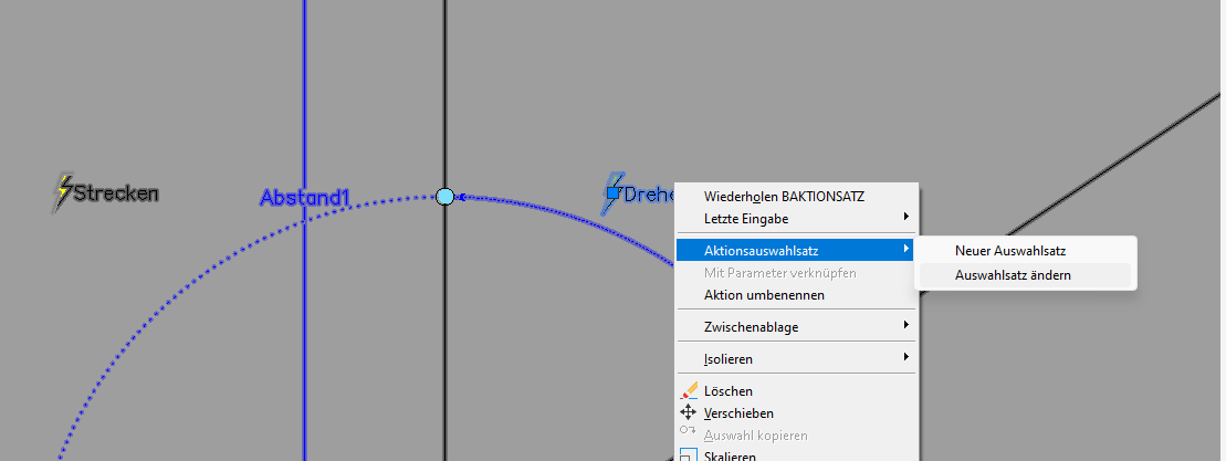

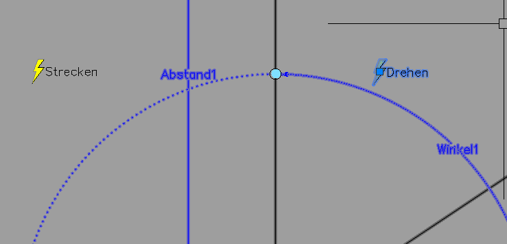

Beim erstellen eines dynamischen Blocks scheitert ich am Grundsätzlichen.
Der Block besteht aus einem Dreieck.
Eine Seite des Dreiecks soll mit einem Streckparameter versehen werden.
Der ganze Block soll mit einem Drehparameter rotierbar sein.
Strecken geht, drehen geht.
Aber strecken nach drehen, das ergibt nur noch Kunst.
Da der Block im Endausbau noch mehr können muss, sollte ich das Grundproblem mit der Kunst verstehen. Kann mir jemand den Grundsatz erklären?

Du darfst die Strecken Aktion nicht mit in die Drehung nehmen.
Wenn deine Systemeinstellung auf BACTIONBARMODE auf 1 steht sieht man dass nicht, verwende die Einstellung "0" und entferne den Streckenparameter aus dem Auswahlsatz für die Drehung.

Das gibt blank 10 Punkte! Vielen Dank
Es grüsst mal wieder AutoCAD. Mir war sogar der Befehl BACTIONBARMODE bekannt, aber darauf gekommen wäre ich nicht.
Dann treibe ich dem AutoCAD damit mal die Kunst aus.
