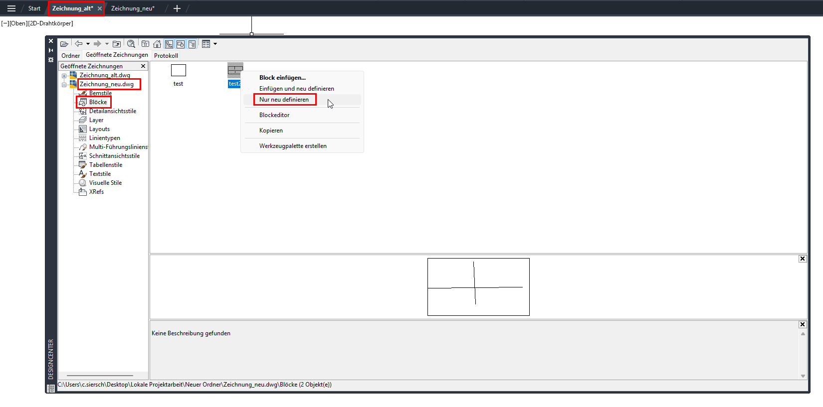

ich habe hier zig Dateien, in denen man eine Legende mit einzelnen Blöcke erneuern muss.
d.h. in den Dateien ist der alte Stand einiger Blöcke, und ich muss
diese Blöcke/Symbole durch aktuellere ersetzen.
Das Ganze mache ich im Auftrag für einen anderen, deshalb weiss ich nun nicht,
ob die Legende(Blöcke) in den Dateien schon aktuell sind, oder ob man die tauschen muss.
5-6 sind mir bekannt, und wenn ich einen von denen über einfügen Block in die Datei lade,
aktualisiert sich der gleichnamige vorhandene Block.
Nun dachte ich, ich mach mir eine Zeichnung, in der alle neuen Blöcke enthalten sind.
Dann alle markieren, und in die besagten Dateien einfügen.
Dann übernehmen aber die eingefügten Blöcke die Form/Farbe/etc. der, die in der Zeichnung
schon waren.
Sorry für dieses umständliche Getippe.... ich weiss im Moment nicht weiter.
Wie bekomme ich sagen wir mal 100 Blöcke in eine Zeichnung, und die Blöcke, die in
dieser Zeichnung waren aktualisieren sich ??
Grüße, Andreas

Hi Andreas,
ich würde das ganze über den Designcenter machen. Befehl: ADCENTER
1. Öffne deine Zeichnungen, die Datei mit aktuellen Blöcken und Zeichnung die in der geändert werden soll.
2. Aktive Zeichung ist die, die geändert werden soll
3. Designcenter öffnen, in der Struktur, deine Zeichnung auswählen wo die aktuellen Blöcke sind und dann auf den Blocke rechte Maustaste, Nur neu definieren.
Gruß Christian

Das sieht nich schlecht aus, nur stelle ich mich anscheinend blöd an...
in dem Fenser von dem ADCENTER habe ich links die beiden geöffneten Zeichnungen.
im Hintergrund habe ich die Zeichnung offen, in der die alten Blöcke sind.
Dann im ADCENTER unter der neuen Zeichnung gehe ich dann auf Blöcke
und sehe rechts die enthaltenen Blöcke.
und dann ?
cadffm
良い精神
Beiträge: 22859
Registriert: 03.06.2002
System: F1
und Google
erstellt am: 05. Mrz. 2026 13:20    Editieren oder löschen Sie diesen Beitrag!  <-- editieren / zitieren -->   Antwort mit Zitat in Fett Antwort mit kursivem Zitat    Unities abgeben: 1 Unity (wenig hilfreich, aber dennoch)2 Unities3 Unities4 Unities5 Unities6 Unities7 Unities8 Unities9 Unities10 Unities Nur für hlscad 10 Unities + Antwort hilfreich
sein Bild ist richtig, die Beschreibung zeigt Mängel
Also, du bist in der Datei in welcher die Blöcke aktualisiert werden sollen
Im DC suchst du nun den neuen Block, also die Datei suchen, dann auf Blöcke und dann kannst du rechts
auf einem der Blöcke einen Rechtklick machen (das zeigt auch der Screenshot oben).
Sollte in deiner aktuellen Datei ein Block dieses Namens vorhanden sein, so bietet dir das Kontextmenu den Punkt
zum Neudefinieren an.

ok, verstanden - hat auch funktioniert.
Problem ist, das ich ca. 300 Blöcke habe
und ich dann immer wieder durchscrollen muss...

Ja, ich vergleiche bei dem oben angesprochenen Workflow ALT<->NEU durch Block<->XREF
aber viel häufiger einfach mit [Legende aller Blöcke als All-In-Block erstellen lassen]
einmal mit Namen X und einmal als Y, mit dem Unterschied das die eine Version aufgelöste Blockreferenzen enthält.
Dann aktualisieren und die Unterschiede checken.

das gute bei solchen Aufgabenstellungen:
- Musterzeichnung erstellen
- erste Zeichnung öffnen, All-in Block reinkopieren, Strg+2, Block suchen, "Nur neu definieren", warten, Block löschen, bereinigen, speichern, schließen
- zweite Zeichnung öffnen, All-in Block reinkopieren, Strg+2, Block suchen, "Nur neu definieren", warten, Block löschen, bereinigen, speichern, schließen
mit Wissen über Skipte und ähnliches könnte man diesen immer gleichen Ablauf auch automatisieren, aber da kenne ich mich nicht genug aus, um Tipps geben zu können

Wobei es hier auf das Neudefinieren des übergeordneten Blockes, über das Kontextmenü in der Werkzeugpalette oder Designcenter ankommt!
Über Drag&Drop oder Befehle Einfüge oder -Einfüge
verfährt Acad nach den bekannten Regeln (das geht also nicht, falls sich nichts geändert hat)
