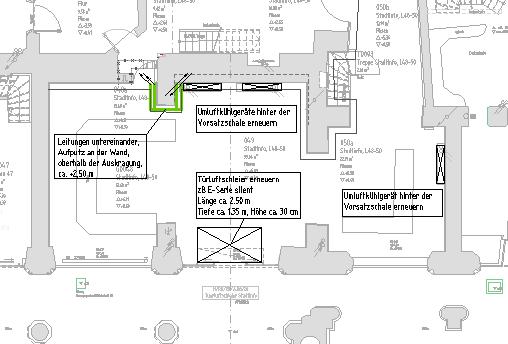

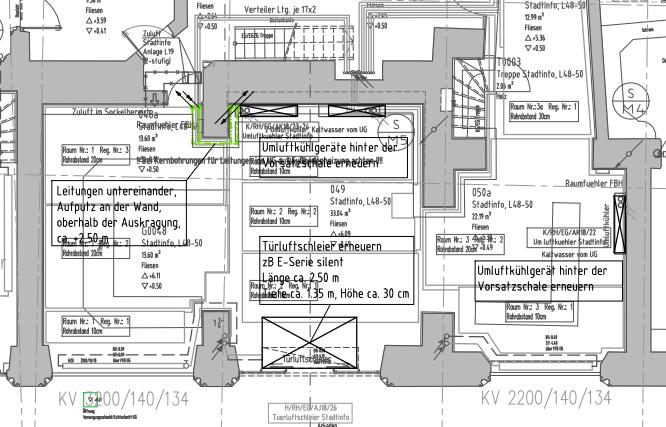

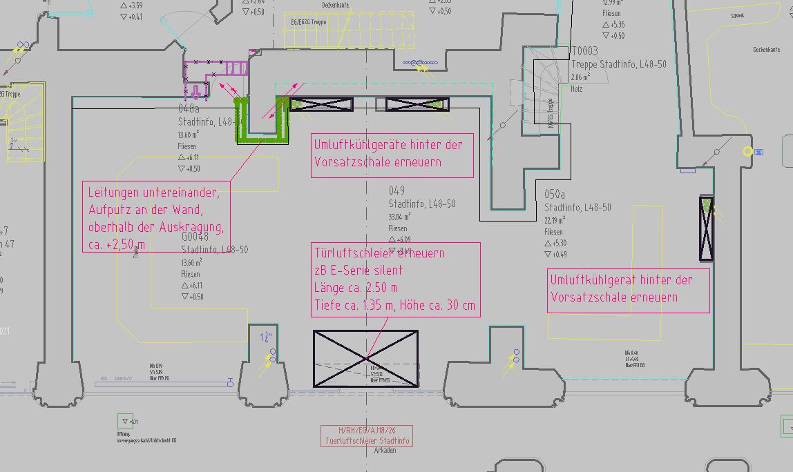

ich habe folgendes Phänomen:
versch. X-Ref Layer sind im Modellbereich ausgeschaltet, im Papierbereich im Ansichtsfenster (1) auch nicht sichtbar (soweit alles OK)
und in der daraus erstellten PDF (dwg2pdf) werden sie dann sichtbar !!! ?????
- ein weiteres Layout erstellt, neues Ansichtsfenster (2) gemacht, alles OK
Im Ansichtsfenster 1 werden immer "nicht sichtbare" Layer dann in der PDF dargestellt.
Da es in der selben Zeichnung ansichtsfensterabhängig ist, kann ich wohl irgendwelche Systemvariablen ausschließen ?
(die Datei mit xrefs kann ich leider wegen Vertraulichkeit nicht posten)

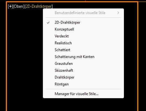

Servus,
nachdem es offensichtlich Ansichtsfensterabhängig ist: Haben denn beide den selben visuellen Stil? Siehe Bild -->

@Entsorger:    ja, danke - alle 2D-Drahtkörper

hi
habs jetzt noch mit -exporttoautocad probiert
- hierbei werden anscheinend die x-refs eingefügt
- das Phänomen bleibt aber
- Objekte auf ausgeschalteten Layern werden zwar nicht angezeigt, aber in die PDF geplottet

hallo Karin
danke - aber die ausgeschalteten Layer sind ja weder im Modellbereich noch in der Plot-Voransicht zu sehen - (wies sein sollte)
erst in der erstellten PDF
cadffm hat schon Recht - scheint nen nicht reproduzierbarer Fehler in der Datei zu sein
