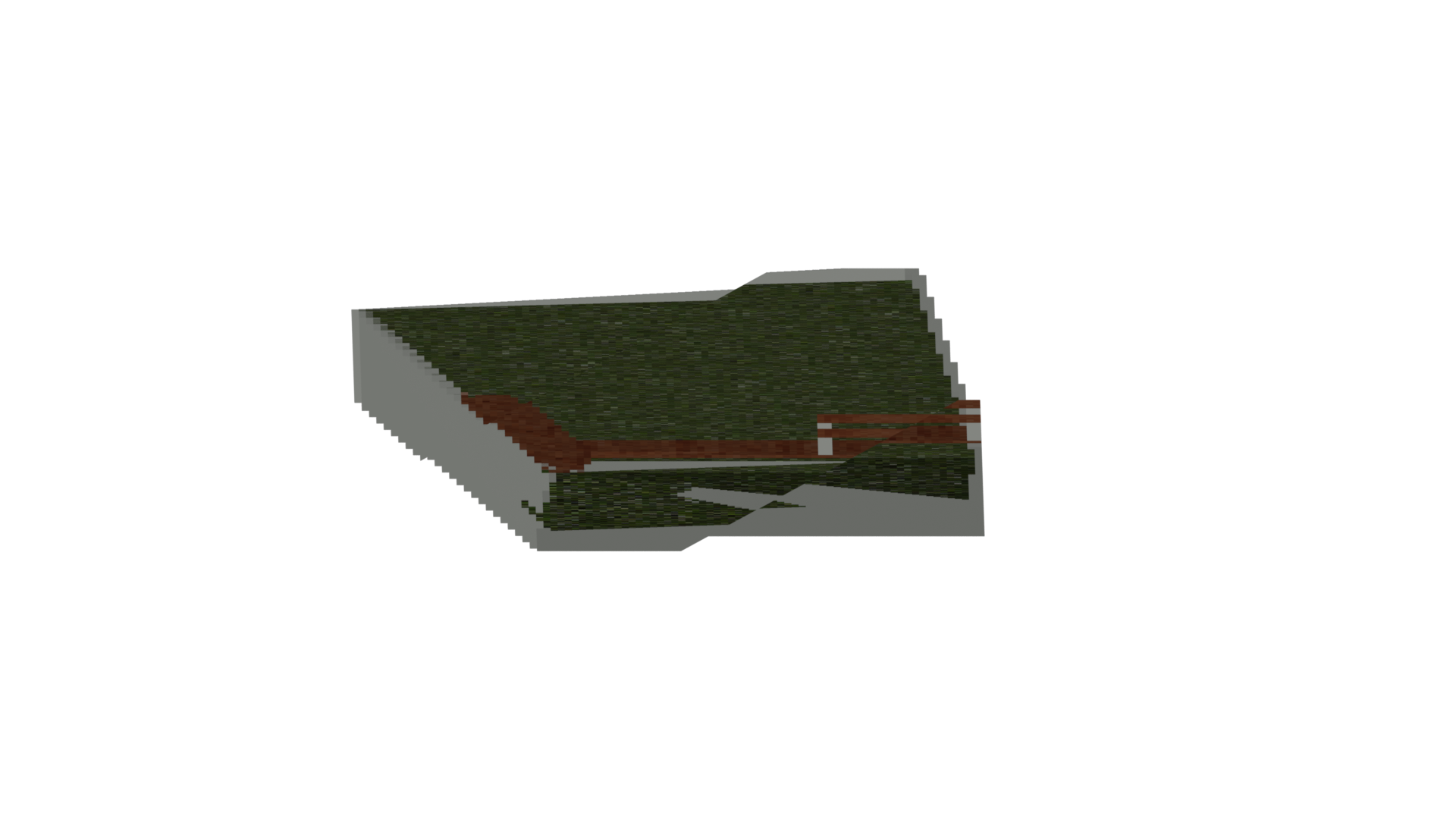

Hallo in die Runde,
ich bin absoluter 3D-Zeichen- und Renderinganfänger und denke deswegen, dass meine Frage sehr banal ist. Aber ich komme gerade nicht weiter und würde mich deswegen über eure Hilfe freuen.
Ich habe ein Hochbeet mit Sitzauflage gezeichnet und möchte dieses gerne rendern. Irgendwie ist das Ergebnis immer stark verpixelt und merkwürdig deformiert. Bei der Rendergröße habe ich 1920 x 1080 px gewählt und die Qualität bei den Rendervoreinstellungen auf Hoch gesetzt.
DWG und das Renderergebnis habe ich mal hochgeladen. Kann mir jemand weiterhelfen? Braucht ihr noch irgendwelche weiteren Angaben von mir?

Jetzt bin ich gerade selbst darauf gekommen, dass es am Abstand meiner Zeichnung zum Koordinatenursprung liegt. Wenn ich das Hochbeet neben den Ursprung ziehe, sieht das Rendering vernünftig aus.
Allerdings arbeiten wir georeferenziert, das heißt ich würde das Hochbeet gerne an Ort und Stelle belassen. Kennt jemand deswegen eine andere Lösung?

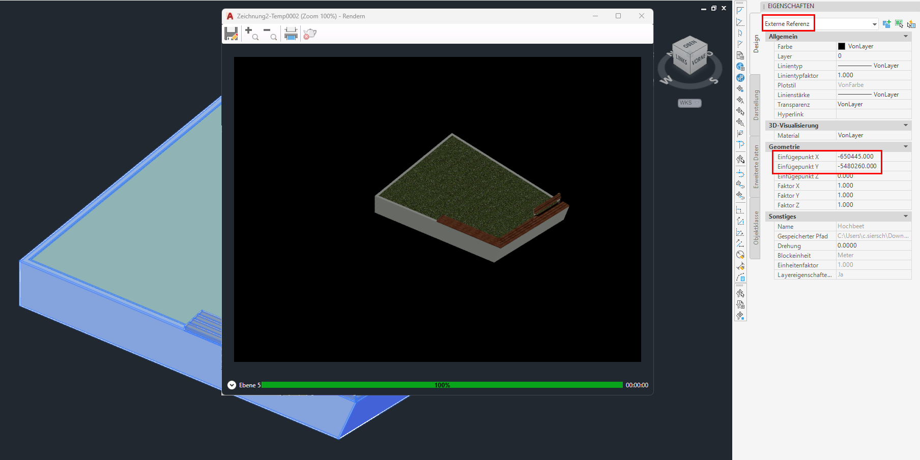

Hochbett-XREF.dwg
bei mir hat es funktioniert. Auch mit Version 2022, falls das noch aktuell in deiner Beschreibung ist.
Die Xref natürlich nicht auf 0,0,0 schieben sondern z. B. auf -650445,-5480260,0 schieben. Sieh Bild.
Hab dir auch ein dwg mit Xref abglegt. Einfach in den selben Dateipfad wie deine Datei Hochbett.dwg abspeichern und dann öffen, dann lädt er automastich das richtige Xref.
Gruß Christian

erstellt am: 15. Dez. 2025 15:45    Editieren oder löschen Sie diesen Beitrag!  <-- editieren / zitieren -->   Antwort mit Zitat in Fett Antwort mit kursivem Zitat    Unities abgeben: 1 Unity (wenig hilfreich, aber dennoch)2 Unities3 Unities4 Unities5 Unities6 Unities7 Unities8 Unities9 Unities10 Unities
Hey, danke jetzt hat's funktioniert, danke!
