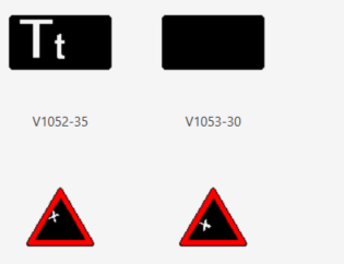

ich habe mehrere Blöcke in einer dwg-Datei. Wenn ich bei AutoCad die Blöcke lade, werden diese in Blöcke lade als schwarze Fläche dargestellt (siehe "Schild_schwarz.png"). Mache ich aber die Schilder je in eine separate Datei werden diese mit Farbe angezeigt (siehe "Schild_richtig.png").
Kann man irgenwo die Einstellungen so ändern, dass bei der Ansicht keine schwarze Fläche erscheint, sondern eine Weiße?
Bei den Optionen unter Anzeige und dort bei der Hintergrundfarbe habe ich schon geschaut und es ergaben sich keine Änderungen.

da bin ich mal gespannt was für Antworten kommen, bis dahin: Wenn du die DWGs zur Verfügung stellst,
dann könnten wir und selbst den Aufbauer (der zwei Beispielblöcke) ansehen.
Am besten 1-2 Quelldateien für die Blöcke und vorallem, die Datei in welcher die Blockreferenzen eingefügt wurden.
Dann würde ich es mir z.B. mit auch einmal ansehen
Die relativ unkommentierten Bilder sind nämlich wenig aussagekräftig - da fehlen zuviele Informationen.

danke für die Dateien, damit habe ich jetzt nur eine Rückfrage:
>"Mache ich aber die Schilder je in eine separate Datei werden diese mit Farbe angezeigt (siehe "Schild_richtig.png")."
Wie meinst du das genau, aktuell würde mir nichts einfallen wozu diese Aussage passen würde.
Zu den Blöcken - und auf die Layerstruktur gehe ich nicht ein, denke die kommen nicht von einem CAD-Anwender bei euch.
Alle (späteren) weißen Flächen sind hier als Solid-Schraffur 255,255,255 angelegt,
daher werden diese am Bildschirm definitiv "weiß" angezeigt und theoretisch gedruckt.
Alle schwarzen Flächen sind Farbe VonLayer und die Farbe dieser Layer sind Farbe7,
also schwarz, oder bei dunklem Hintergrund am Monitor WEISS dargestellt.
Die Farbänderungen sind im Programm fest integriert, das kann man nicht umstellen,
daher kann man, wenn man die Blöcke nicht ändern möchte, nur
a) die Farbe der Layer ändern
b) die Hintergrundfarbe ändern
Schau dir alles mit Farbe 7 als Hintergrund an, das sollte alles korrekt aussehen.

hello again
eben erst fällt mir auf: Du hast ja das Problem das Flächen mit Farbe 255,255,255 schwarz angezeigt werden (direkt, oder auch über VonLayer zugeordnet)
Oups. Da fällt mir aktuell nur ein Grafikproblem ein, denn bei einer .ctb abhängigen Datei kann es nicht an der Plotstiltabelle liegen.
GRAFIKKONFIG - die Hardwarebeschleunigung einmal ausschalten? Oder ein DX12 Problem? -> Befehl: GFXDX12
Eigentlich kenne ich ein 255,255,255 Problem nur aus älten Versionen, da reichte es aus auf 254,255,255 zu wechseln, oder auch 254,254,254
TIP: Bitte versuche das mal, stelle die Layer mit 255 auf 254 um und berichte.
Ist dein System up2date? Schau nach der "Produktversion" von AutoCAD, Befehl: INFO / _about
