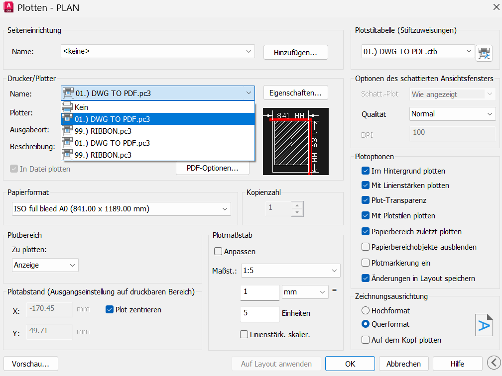

Seit geraumer Zeit werden mir beim Plotten-Dialog bei der Drucker/Plotterauswahl alle *.pc3 doppelt angezeigt.
Jedoch sind die *.pc3 Dateien auf dem gesamten PC (auch versteckte und ausgeblendete Ordner) nur 1x vorhanden?
Dies hat zur Folge, dass Benutzer definierte Papiergrößen erst beim 2. mal eingeben übernommen werden.
(einige Kunden wollen eine PDF, welche exakt die Größe des bedruckten Bereichs hat - anstatt dies über deren eigenen Plottertreiber zu regeln)
Danke.

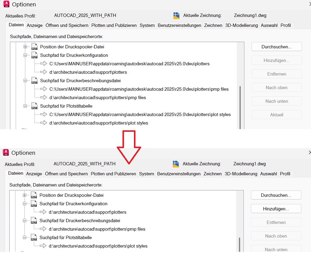

erstellt am: 10. Nov. 2025 07:17    Editieren oder löschen Sie diesen Beitrag!  <-- editieren / zitieren -->   Antwort mit Zitat in Fett Antwort mit kursivem Zitat    Unities abgeben: 1 Unity (wenig hilfreich, aber dennoch)2 Unities3 Unities4 Unities5 Unities6 Unities7 Unities8 Unities9 Unities10 Unities Nur für Temuedschin 10 Unities + Antwort hilfreich
Servus,
Check mal den Supportpfad kann auch ein Netzlaufwerk sein. Gibt extra Pfade für die Drucker-Support-Dateien und man kann mehrere Pfade definieren.

Hallo Temuedschin,
kann damit zusammenhängen, dass manche Netzwerk-Festplatten oder auch nur einzelne Ordner auf einem Netzwerk-Laufwerk als eigenständige Laufwerke gemountet werden. Und falls - warum auch immer - in den ACAD-Support-Pfaden sowohl eine Netzwerk-Festplatte als auch ein als eigenständiges Laufwerk gemounteter Ordner aufgeführt wurden ... und falls dann noch lokal gespeicherte Daten mit eingebunden wurden ... alle Support-Pfad-Einträge akribisch prüfen und eventuelle Dopplungen bereinigen, sollte das Problem eigentlich beheben.

Dank euch beiden...
Habe bei den Supportordner die Originalpfade von AutoCad bzgl. Plotter rausgenommen und nur noch meine drinnen gelassen.
Nun funktioniert es wieder - obwohl in den Originalpfaden keinerlei *.pc3, *.ctb, *.pmp abgelegt waren. Womöglich reichen 2 Pfade um sie doppelt anzeigen zu lassen...

Servus, eher ganz sicher reicht es aus

stimmt, mehrere unterschiedliche AutoDesk-Installationen, die sich jeweils in die Support-Pfade eintragen, hatte ich nicht auf dem Schirm

Neee. Meine Pfadangaben haben nichts mit AutoCAD Architecture zu tun. Ist nur mein Ordner & Unterordner für den gesamten AutCAD Kram wie Menüs, Linientypen & Schraffurmuster, Lisp, Blöcke..., außerhalb der Windows Systempartition.

Mir ist zu diesem Thema irgendwann mal aufgefallen, dass beim Übertragen der ACAD-Einstellungen über die Importfunktion (*.ZIP) die Einstellungen aus der ZIP zwar übernommen werden, aber die bereits vorhandenen Defaultpfade nicht gelöscht werden. Wenn man es weiß - kein Problem. Einfach Löschen und gut ist es. Aber halt erst mal drauf kommen
