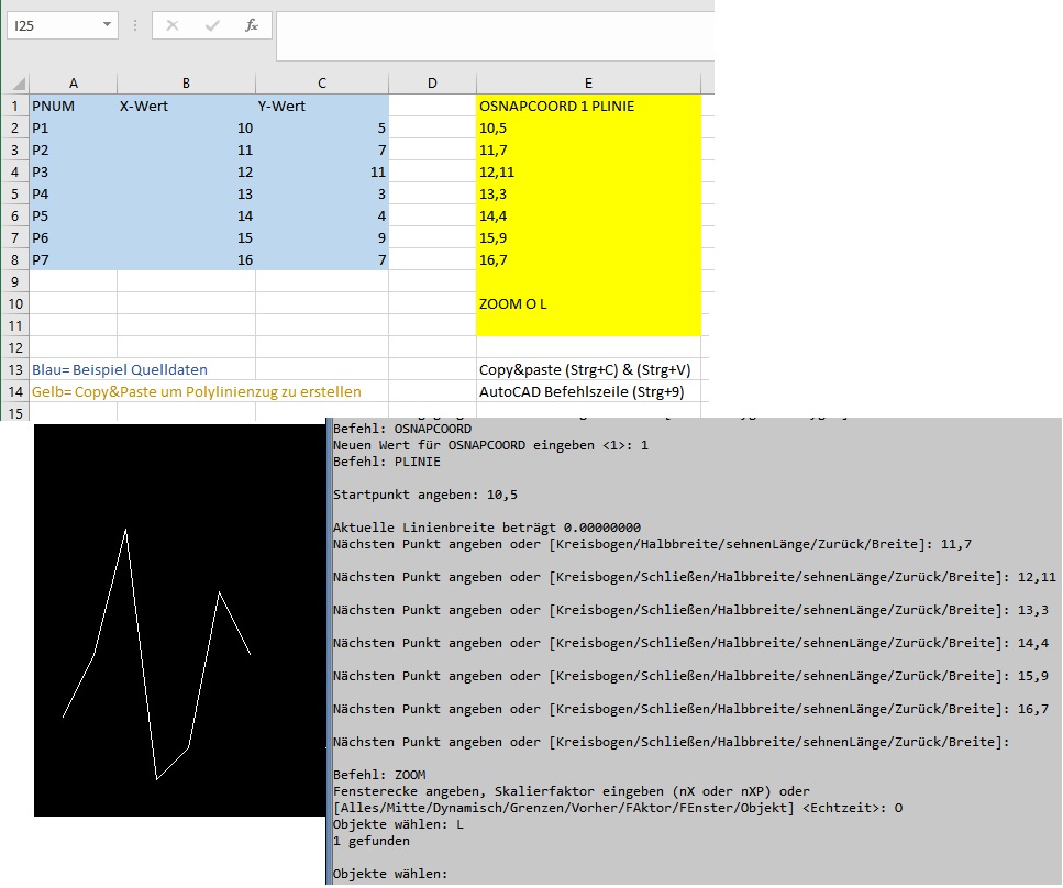

Dann würde ich eine Scriptdatei erstellen welche einmal den Linienzug und einmal die Punktnummer anschreibt,
allerdings ist der Teil mit der Punktnummer kniflig(er), daher bleibe ich mal bei dem (Poly)Linienzug: Siehe Anhang
Blau hinterlegt, meine Beispiel Datenlage HABEN
daraus mache ich mir eine Liste von Befehlseingaben für Acad (Gelb hinterlegt)
Normalerweise würde man an dieser Stelle eine Scriptdatei(.scr) erstellen und diese in ACAD laden,
in diesem Fall hier und zum schnellen Test, reicht es die gelben Zellen zu markieren und in der AutoCAD-Befehlszeile einzufügen.

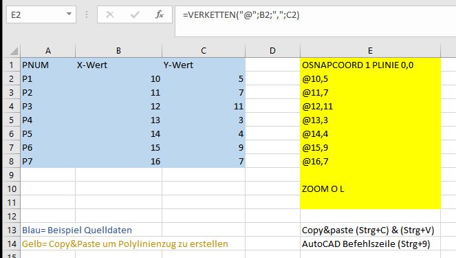

>"Sie hat in der Excel-Datei offenbar gar keine Koordinatenwerte, sondern nur X- und Y-Abstände"
Dann gibt man die Werte halt als relativen Bezug an, das ist dem Polylinienbefehl ja egal.

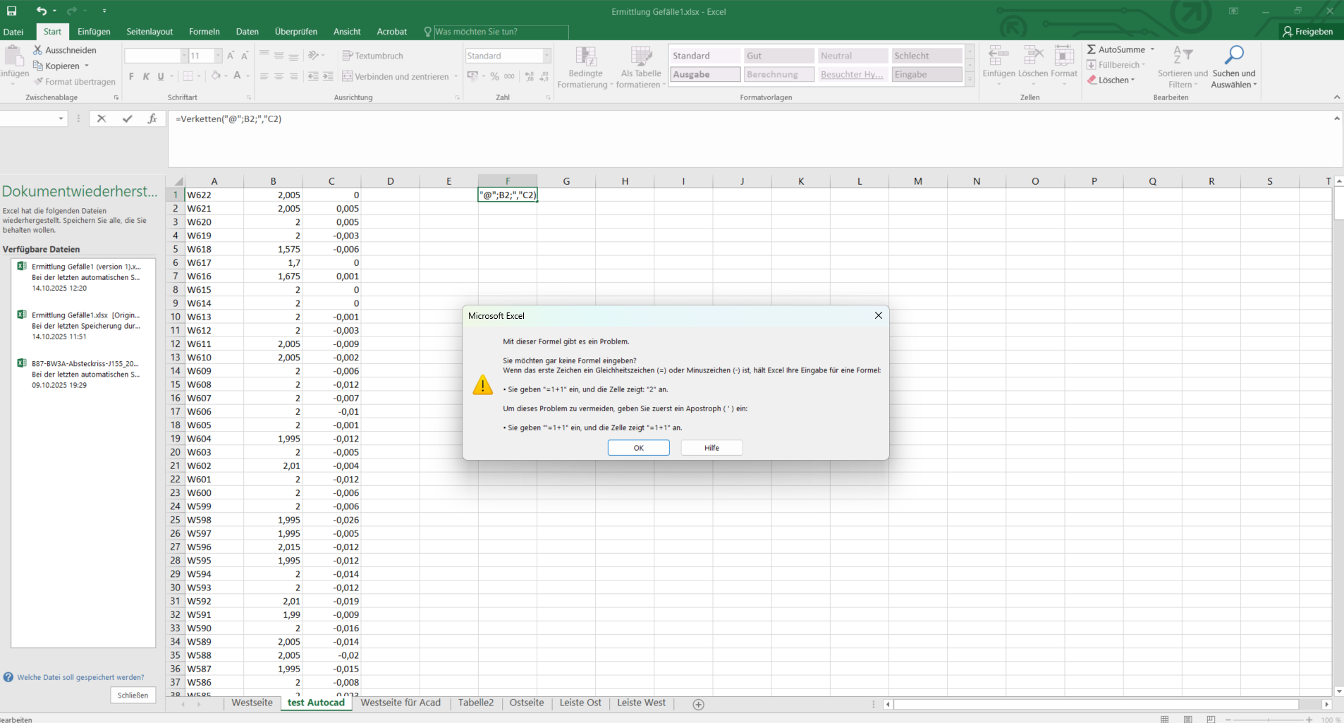

Anbei einmal der Auszug aus der Exeldatei.... und eine Fehlermeldung

Das hier ist zwar kein Forum für Hilfe bzgl Excel, aber die Fehlermeldung sagt doch selbst schon aus, was Dein erster Fehler in Deiner Formel ist: da fehlt das "=" Zeichen.

in deiner Formel fehlt ein Zeichen ; vor C1
=VERKETTEN("@";B1;",";C1)

erstellt am: 15. Okt. 2025 12:47    Editieren oder löschen Sie diesen Beitrag!  <-- editieren / zitieren -->   Antwort mit Zitat in Fett Antwort mit kursivem Zitat    Unities abgeben: 1 Unity (wenig hilfreich, aber dennoch)2 Unities3 Unities4 Unities5 Unities6 Unities7 Unities8 Unities9 Unities10 Unities
Sorry aber das = ist da. Siehe Befehlszeile oben

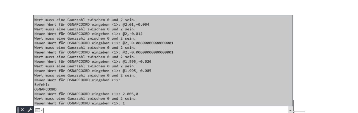

Leider gibt es Probleme mit der Formatierung  da ich z.bsp 2,01 und 0,005 habe
Da muss ich vorher das Komma gegen einen Punkt tauschen und vorher als Zahl definieren da er sonst ein Datum draus macht.
Jetzt hatte ich alles soweit aber mir wird ein Ole Objekt eingefügt

...  und Du musst Dein Zahlenformat in Excel auf Dezimaltrenner Punkt (.)  umstellen.
unter: Optionen, Erweitert, Haken bei "Trennzeichen von Betriebssystem übernehmen" raus und als Dezimaltrenner den Punkt eintragen.

und ein OLE wird nur daraus, wenn du es im Zeichenbereich einfügst, anstatt in die Befehlszeile [STRG]+[9] oder auch [F2]

EinfachesExcelScriptBeispiel1.zip
Es ist zwar leider nicht die Exceldatei und leider auch nicht das vollständige Protokoll (also ab der 1. eingefügten Zeile),
aber dennoch sehe ich: Deine erste/oberste Zelle scheint anders auszusehen also meine.
In meiner Zelle steht:
OSNAPCOORD 1 PLINIE 0,0
also
OSNAPCOORD<Leerzeichen>1<Leerzeichen>PLINIE<Leerzeichen>0,0
_
Versuche es noch einmal und melde dich (gerne mit .xls, in jedem Fall aber mit dem Protokoll)
Ich versuche es noch einmal mit dem Upload, ansonsten muss ich es verlinken.

Hier schau,
du sendest OSNAPCOORD, Acad fragt nach dem neuen Wert (also 0, 1 oder 2 - siehe Hilfe[F1])
und das nächste was du in die Befehlszeile sendest ist 2.005,0
In meinem Beispiel habe ich zuerst den Wert für Osnapcoord gesendet,
dann den Befehl PLINIE gestartet usw.
Versuche es einfach selbst PER HAND mit der Tastatur, das ist (in diesem einfachen Fall) 1:1 genau dasselbe, nur aufgeschrieben und automatisch gesendet..
mein zweites Beispiel von oben, [ESC][ESC] - per Hand, zum Test, einfach tippen
und damit man auf die richtige Stelle schaut, Befehl: ZOOM[Enter]0,0[Enter]20,15[Enter]
und los geht's
OSNAPCOORD[Leertaste]1[Leertaste]PLINIE[Leertaste]0,0[Enter]
@2.005,0[Enter]
@3.005,1[Enter]
@5.005,3[Enter]
@10.005,5[Enter]
[Enter]
So kann man selbst "entwickeln" und auch selbst Fehler finden&korrigieren
