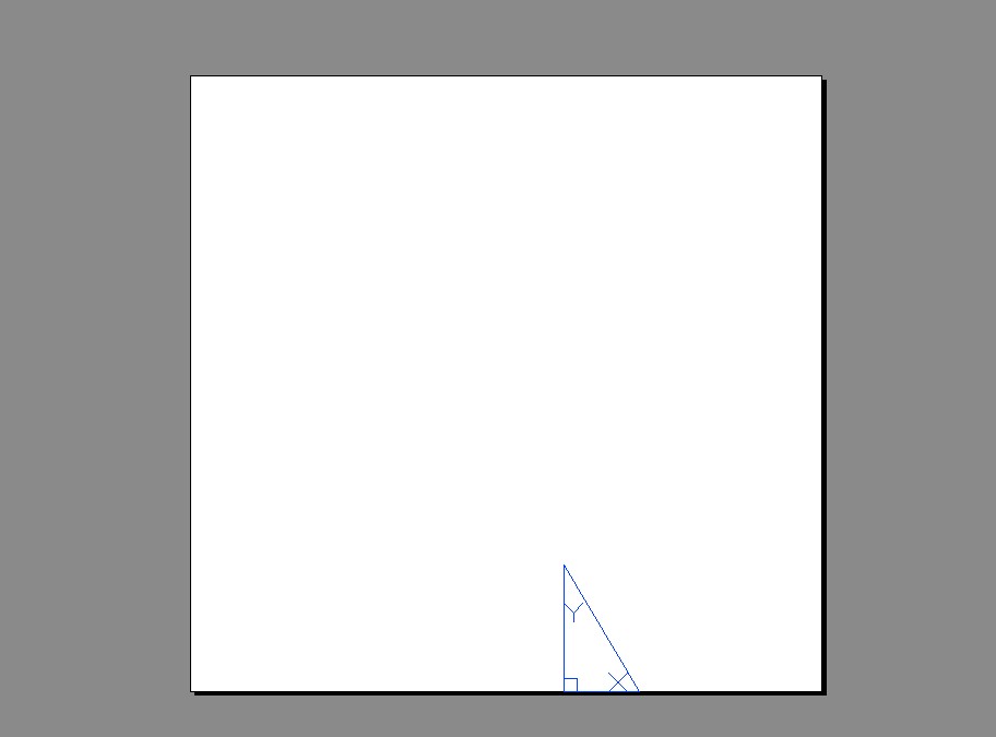

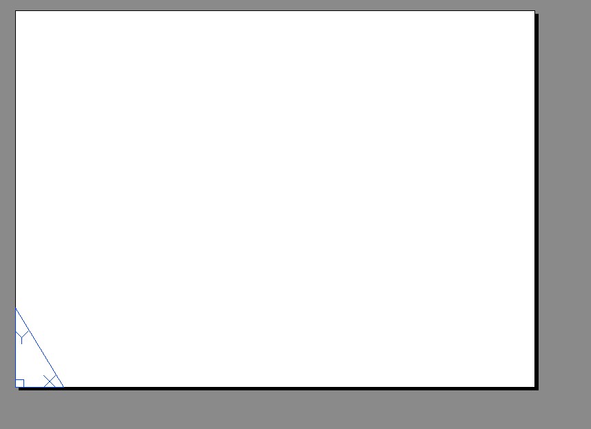

Hallo ihr Lieben,
ich habe ein Problem dem ich grade nicht so richtig auf die Spuren komme, auch google oder Chatgpt haben keine Lösung präsentieren können.
Ich habe zwei Layouts in zwei verschiedenen Dateien. Datei 1 habe ich selbst angelegt, aus einer frischen, leeren Datei. In diesem Layout (Drucker dwgtopdf, Seitenformat habe ich selbst eingestellt), sitzt der Urpsrung des Layouts brav unten links an der Ecke meiner Seite. Datei 2 habe ich von einer Kollegin übernommen. Hier sitzt der Ursprung im Layout an der Unterkante der Seite, die Position sitzt aber randommäßig irgendwo auf der X-Achse, siehe Screenshots. Wie bekomme ich den Ursprung in Datei 2 sauber an meine linke untere Ecke?
Ja, ich kann manuell ein neues BKS anlegen, aber damit treffe ich nie genau die Ecke, da AutoCAD ja im Papierbereich keinen Objektfang hat.

Hallo CarolinestB,
mit Zeichnung wäre es einfacher, den Dingen auf die Spur zu kommen.
Was ich mir vorstellen könnte, wäre einfach ein entsprechend angegebener Bereich im Seiteneinrichtungs-Manager.
HTH
Thomas
Mögliche Abhilfe: Zeichne im Layout eine Linie von 0,0 zum rechten oberen Punkt Deiner "Blattgröße", zb. 420,297 für A3 quer in mm und ändere im Seiteneinrichtungs-Manager den Plotbereich mittels Fenster auf die Enden dieser Linie.

Hallo Thomas,
anbei die beiden dwg-Dateien. Die Inhalte habe ich gelöscht, aaber darauf kommts ja hier nicht an.
Danke schon mal für Deine Hilfe!

Test1.dwg
Hier noch die "richtige" Datei ...

Da hatten wir uns überschnitten, siehe meinen Beitrag oben.
Aber m. E. ist es doch völlig egal, wo der sichtbare Bereich gerade dargestellt ist. Interessant wird es doch erst, wenn Du einen Blattrahmen und ein Ansichtsfenster einfügst. Dann den Ausgabereich entsprechend eingestellt und alles ist gut.
Oder Du müsstest Dein Problem näher erläutern.
Du kannst auch die Anordnung des BKS-Symbols ändern, z. B.
Befehl:  BKSYMBOL  Option Keinursprung
dann ist das BKS-Symbol immer in der linken unteren Ecke des Bildschirmes.

Plotbereich "Layout" ist im höchstfall etwas für Experten, aber ausgerechnet alle anderen benutzen es..
Der Plotbereich "Layout" ist überhaupt nicht fix definiert oder definierbar,
im Grunde arbeitet jeder "auf gut Glück" der dies als Plotbereich verwendet.
(Ausnahme der Experte der bestimmte Gründe hat und weiß wie alles zusammenhängt und steuern kann)
Leider kann ich gerade keinen 1:1 Test machen, aber aus dem effeff sollte es auch passen. [EDIT: Wie spider_dd schon schrieb]
Wenn dir soviel an dem völlig überflüssigen Druckbereich "Layout" liegt, dann richtige
die Seiteneinrichtung einmal so ein wie gewünscht, jedoch mit dem Plotbereich FENSTER
Also
PLOT
Plotbereich FENSTER
0,0 und 625,610
[Anwenden]
Wenn das die Darstellung des Pseudo-Blattes noch nicht ändert(funktionieren würde es aber dann schon!),
dann kann man auch ruhig mal einen Probedruck ausführen - ist ja nur PDF.
Jetzt sollte die Darstellung auch am Monitor passen und wenn du möchtest, kann
man den Plotbereich nun wieder auf "Layout" stellen.
Vereinfacht/nicht konkret: Im Grunde ist der Plotbereich "Layout" sowas wie "Zuletzt eingestellt", je nach Umstqand aber auch
"zuletzt verwendet" -> dann kann die Darstellung des Pseudo-Blattes und die Einstellung voneinander abweichen.

Der Hintergrund ist folgender: AutoCAD bietet mir ja keinen Objektfang an den Seitenrändern in meinem Layout. Ich kann also nicht exakt messen ob mein Plankopf 5,5 oder 5,6 cm vom Rand weg ist. Deswegen ziehe ich mir immer eine Polylinie als tatsächlichen Blattrand. In Zeichnung 1 kann ich die Polylinie am Urpsrung beginnen lassen, mein selbst gebastelter Blattrand sitzt also perfekt. Wenn der Ursprung aber "verrutscht" ist klappt das nicht mehr ... deswegen würde ich gerne den Ursprung wieder an die untere linke Ecke setzen.

Auch ich versuche es noch einmal:
Dieses lustige Blatt Papier hat technisch überhaupt keine Relevanz!
Das ist nur für die Humanuiden davor, damit diese sich vorstellen können
was deren Einstellungen der Seiteneinrichtung  für Folgen hat!
(dementsprechend wird das Blatt positioniert und skaliert).
Wenn du unsere Anleitung gefolgt wärst, was du aber 2x nicht getan hast, dann würde dir
die weisse Blattfläche bereits so positioniert sein, dass die untere linke Ecke auf 0,0 liegen würde.
Abgesehen davon dass es keine Relevanz hat, ausser man benutzt den Plotbereich "Layout" und
dazu hatte ich ja schon einen Kommentar verfasst
>>"Ich kann also nicht exakt messen ob mein Plankopf 5,5 oder 5,6 cm vom Rand weg ist."
Wenn dein Blatt 420(mm) breit ist, die rechte Ecke des Plankopfes bei X=415 liegt, dann
ist der Plankopf 5mm vom rechten Blattrand entfernt.
5.5 und 5.6 und cm machen mich jetzt schwindelig, aber egal
Also noch einmal: Die Blattvoransicht folgt der Seiteneinrichtung.
Steht in der Seiteneinrichtuing Plotbereich "Layout", so bedeutet das aber praktisch nichts und alles,
daher gehtst du jetzt auf FENSTER und gibst das mit 0,0 und 625,610 an (dein Blattformat halt),
drückst [Übernehmen]
<nicht nötig, aber gut für den Kopf: Verlasse den Dioalog und schaue es dir an>
<zurück im Dialog>
schalte wieder auf Plotbereich LAYOUT, wenn ihr das denn so unbedingt wollt,
wieder auf [Übernehmen]
Fertig.
Dialog schließen, alles wie gewünscht.
ODER?

>>"entsprechend gewünschte Drucker und das Blattformat gewählt und dann der Ausgabebreich mit Fenster und Objektfang der Eckpunkte des Blattrahmens gewählt. "
Wer so saubere Layouts hat, der kann einfach Plotbereich GRENZEN wählen,
weil GRENZEN ZENTRIERT 1:1 genau dasselbe Ergebnis liefert.
Dazu hat man den Vorteil: Ändert man das Layout, auch die Z.Rahmengröße,
so braucht man die Seiteneinrichtung nicht ändern, denn die passt ja weiterhin.
(weil die Angabe GRENZEN ja dynamisch ist)

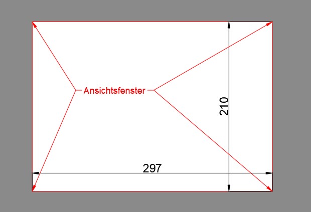

Und von mir auch noch eine Ergänzung.
Es ist nicht so das du "auf das weiße Blatt" zeichnen musst. Das ist z.B. in Word so, hier bist du aber im AutoCAD.
Hier zeichnest du etwas (egal was) irgendwo hin (egal wohin) und bringst "das weiße Blatt" dort hin (Position) und passt es an (Skalierung/Maßstab).
Natürlich ist es sauberer wenn du nicht irgendwo hinzeichnest und auch die Abmessungen stimmen damit der Maßstab korrekt ist aber dem AutoCAD ist das erst mal egal.
Also merken: Nicht deine Zeichnung muss auf das Blatt, du bringst das Blatt zu deiner Zeichnung.
Nebenbei: Ich habe für meine Zeichnungsrahmen einen dynamischen Block und zwar so dass 0,0 rechts unten ist. Dadurch kann ich nachträglich die Blattgröße ändern ohne Plankopf, Legende, Infotexte usw. verschieben zu müssen. Der Planrahmen ändert sich nach links und oben und die rechte untere Ecke bleibt wo sie ist.
Jaaaaa, die Koordinaten nach links werden negativ aber wie oben schon gesagt wurde ist das ja egal
Drucken tu ich dann die Grenzen und in meinen Blattformaten sind die Seitenränder auf 0 gestellt damit der äußere Rand des Blattrahmens die Schneidkante ist und 1:1 aufs Blattformat passt.
Geht nicht, gibts nicht

.....kann ja sein dass ich was überlesen habe, aber wenn´s auch darum geht, im Layout nen O-Fang zu kriegen erzeugst du einfach ein Ansichtsfenster (mansfen + 2 x enter) und erhältst dieses exakt am Blattrand ( hier A4 ) - hast somit nen exakten Fangpunkt für was auch immer... A-Fenster durch Rechteck ersetzen und fertig.....
LG GIG
