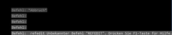

...... und schon wieder überrascht mich ACAD 2024 mit folgendem:
Refedit wird nicht erkannt - unbekannter Befehl - siehe Anhang
wer weiß da bitte Rat.....
LG GIG

REFEDIT ist die "originale" englische Schreibweise.
In einem deutschen AutoCAD heißt der Befehl REFBEARB.
Alternativ ginge auch _REFEDIT.
Stefan

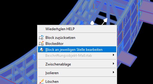

ich ruf den Befehl übers Kontextmenue ab - tippe also gar keinen Befehl ein - weder auf englisch noch auf deutsch noch mit _ ......
Das letzte Mal gings noch ohne Probleme .....
In meinem ACAD 2020 klappts - im 24er nicht ! - kann ich da was in den Optionen verstellt haben - oder irgendeine Sysvar ?
LG GIG

... und welcher Befehl wird durch das Kontextmenü ausgeführt? Was passiert, wenn Du den Befehl tatsächlich in die Befehlszeile eintippst?

_refedit wird dabei eingegeben - aber eben als unbekannter Befehl nicht ausgeführt - hab jetzt ACAD 2024 auf Vorgabe zurückgesetzt und jetzt klappt es wieder..... der Grund des überraschenden Verhaltens wird also nicht mehr zu eruieren sein.....
