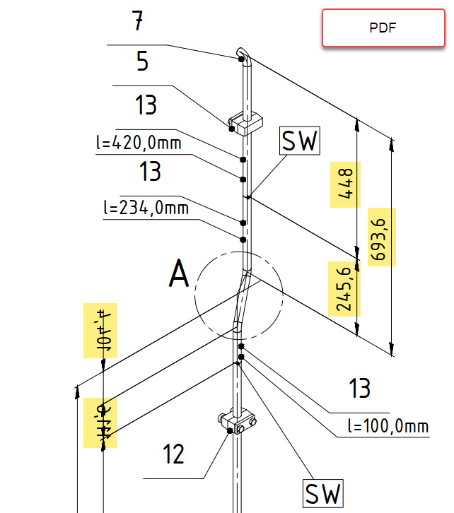

Hallo Forum,
Wir exportieren Inventor-Zeichnungen ins AutoCAD und haben das Problem, dass einige Texte (ursprünglich Bemaßungen aus räumlichen Vermaßungen) nach einem Plot als PDF falsch dargestellt werden.
Beim Plot auf einem physischem Drucker (z.B. Minolta) passt alles. Nur bei der PDF-Erstellung tritt das Problem auf.
Verwende ich zur PDF-Erstellung den Plotter von "PDF-XChange" sieht das PDF auch korrekt aus (so machen wirs aktuell). Nachteil: PDF-XChange kann keine Layer-Informationen einschließen.
Verwende ich "DWG to PDF.pc3" oder einen der "AutoCAD PDF (xxx).pc3": Die Vorschau ist noch korrekt - im erstellten PDF sind die Texte verdreht.
Anbei eine kleine Beispiels-DWG....

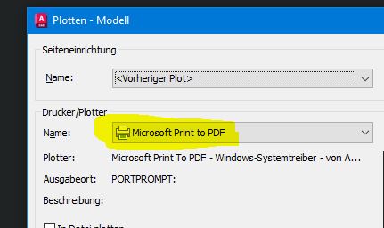

Hallo Siegfried,
test mal mit einem anderen PDF-Drucker.
Bei mir hat es mit dem Microsoft Print to PDF funktioniert.

So höre denn, mein Sohn - das Forum spricht zu dir:
Kurzversion:
Der Normalenvektor (DXF 210) / Extrusionsrichtung ist tw. negativ.
Langversion - Vergleich eines guten und eines schlechten Textes:
Befehl "Liste":
Code:
                TEXT      Layer: "F_DIM"
                            Bereich: Papierbereich
                            Layout: Blatt1_1
                  Farbe: 7 (weiß)    Linientyp: "VONLAYER"
                    Referenz = 12faf
            Stil = "Norm"
        Beschriftung: Nein
            Schriftbild = ISOCPEUR
            Start Punkt, X= 284.2666  Y= 301.7834  Z=  0.2021
              Höhe    3.5000
              Text 111,6
            Breite Skalierfaktor    1.0000
          Neigung Winkel      0
Hochzugsrichtung relativ zum BKS:
                  X=  0.7071  Y=  -0.4082  Z=  0.5774
        Generation normal
                  TEXT      Layer: "F_DIM"
                            Layout: Blatt1_1
                    Referenz = 12fb0
            Stil = "Norm"
        Beschriftung: Nein
            Start Punkt, X= 347.5292  Y= 333.7038  Z=  -0.6062
              Höhe    3.5000
              Text 245,6
          Neigung Winkel      0
                  X=  -0.7071 Y=  -0.4082  Z=  0.5774
        Generation normal
DXF Codes:
Code:
((-1 . <Objektname: 19179eb0cf0>) (0 . "TEXT") (330 . <Objektname: 19179ea6f10>) (5 . "12FAF") (100 . "AcDbEntity") (67 . 1) (410 . "Blatt1_1") (8 . "F_DIM") (62 . 7) (100 . "AcDbText") (10 403.485 -54.851 77.921) (40 . 3.5) (1 . "111,6") (50 . 0.785398) (41 . 1.0) (51 . 0.0) (7 . "Norm") (71 . 0) (72 . 0) (11 0.0 0.0 77.921) (210 0.707107 -0.408248 0.57735) (100 . "AcDbText") (73 . 0))
((-1 . <Objektname: 19179eb0d00>) (0 . "TEXT") (330 . <Objektname: 19179ea6f10>) (5 . "12FB0") (100 . "AcDbEntity") (67 . 1) (410 . "Blatt1_1") (8 . "F_DIM") (62 . 7) (100 . "AcDbText") (10 -115.231 269.602 -382.324) (40 . 3.5) (1 . "245,6") (50 . 2.35619) (41 . 1.0) (51 . 0.0) (7 . "Norm") (71 . 0) (72 . 0) (11 0.0 0.0 -382.324) (210 -0.707107 -0.408248 0.57735) (100 . "AcDbText") (73 . 0))
Hatte ich vor Jahren auch bei einem Export aus einem Maschinenbauprogramm.
Und das alles im Layout liegt und die Texte unterschiedliches Z haben ist auch nicht von Vorteil.

Original erstellt von bbernd:
Hallo Siegfried,
Hallo Bernd,
Optisch passts mit "Microsoft Print to PDF" (genau wie mit "PDF-XChange" den ich aktuell verwende) auch. Aber Layer-Informationen einschließen kann der Plotter auch nicht.
mfg Siegfried Schachinger

Hallo Peter,
Jup hat sicher damit zu tun. Die DWG bzw. die Texte kommen halt so aus Autodesk Inventor raus beim DWG-Export... Da hätt ich mir erwartet dass gerade die Autodesk-Plotter damit klar kommen sollten  .
Ev. ein Thema für den Autodesk-Support?...

TextWirdImPdfVerdreht-Flattenobjekt.dwg
wenn man den Text mit "flatten objects" aus den Express Tools, plat macht, geht es mit dem PDF.
Gruß Bernd
