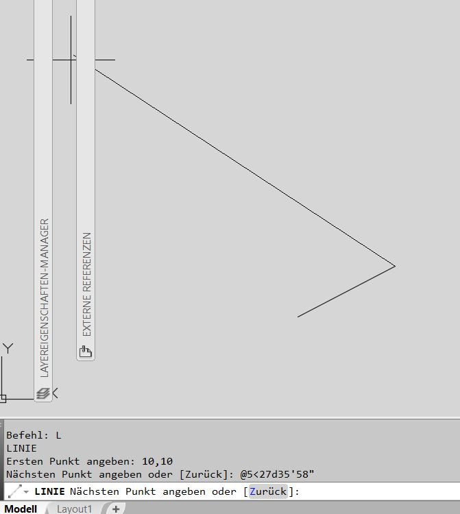

Hallo in die Runde,
ich möchte in autoCAD 2014 eine Linie mit polaren
Koordinaten im Format Grad Minute und Sekunde zeichnen.
Bei units ist unter Winlel die Genauigkeit 0d00'00'' gewählt.
autoCAD zeichnet die Strecke polar bei Eingabe von Grad und Minute.
Bei Eingabe von Sekunden zeichnet autoCAD keine Linie und es erfolgt
in der Befehlszeile die Meldung:
"Punkt oder Optionstitel wird benötigt"
Genauso verhält es sich bei der dyn. Eingabe.
Woran liegts?
Danke im Voraus für die Lösung.

in welcher Situation gibst du das denn ein?
Bei zB. DREHEN 33d30'15"
oder auch den Endpunkt einer Linie, sollte so funktionieren.
100<33d30'15"
@100<33d30'15"

Hallo d-9-5,
Deine angegebene Fehlermeldung kommt bei mir, wenn ich die Sekunden mit ''  (2 x Minutenstrich) eingebe.
Bei Eingabe der Sekunden mit " (Anführungsstriche) klappt es wunderbar.
HTH

besten Dank für deine Nachricht.
Wegen Urlaub komme ich erst heute zur Rückantwort.
Eingabe: pl von Punkt z.B. 10,10 nach Punkt @5<27d35'58"
Mit ° und ' wird Linie gezeichnet.
Bei ° ' " kommt Meldung:2D-Punkt- oder Optionstitel wird benötigt.

Hallo d-9-5,
also mit Deiner Angabe im letzten Beitrag hat es bei mir geklappt, wie erwünscht.
