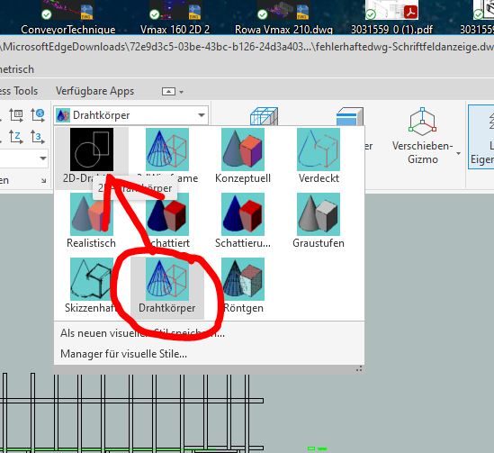

Ich habe eine dwg in der Schriftfelder (in Blöcken) nicht grau hinterlegt und sich auch nicht aktualisieren.
in anderen Zeichnungen verhalten sich die Blöcke aber ganz normal
FIELDEVAL steht auf 31
FIELDDISPLAY auf 1
Was kann da in de fehlerhaften dwg verstellt sein ?
LG GIG

>"Ich habe eine dwg in der Schriftfelder"
>" sich auch nicht aktualisieren"
>"Was kann da in de fehlerhaften dwg verstellt sein ?"
Antwort: Nichts, das kann nicht sein da gibt es keine Einstellung.
Lösung: Falsche Annahme, es handelt sich nicht um Schriftfelder.
_
Wenn der Textwert nicht grau hinterlegt ist und sich auch nicht aktualisiert, wie kommst du darauf das es ein Schriftfeld ist -
öffnet sich bei Doppelklick im Bearbeitungsmodus der 'Schriftfeld' Dialog, oder wie kommst du darauf?
Der mit der DWG kann nachsehen, die ohne DWG können nur raten.

Die Blöcke in der Zeichnung haben Attribute mit Schriftfeldern
Wenn ich einen dieser Blöcke in eine leere (neue)  dwg kopiere sehe ich dort die Schriftfeld Hinterlegung
Daher weiß ich , dass im Block 2 Schriftfelder sind.
Die fehlerhafte Zeichnung muss ich noch verschlanken un schick sie dann gleich nach
LG GIG

>>" haben Attribute mit Schriftfeldern"
Gut zu wissen, denn das ist etwas ganz anderes als IM Block, wenn es um copy&paste geht zB.
>>"Daher weiß ich"
Danke für die Info
>>"Die fehlerhafte Zeichnung muss ich noch verschlanken un schick sie dann gleich nach "
Top.
Bis dahin sage ich mal: Das kann nicht sein, weil es nicht sein darf. Ist es dennoch so,
dann liegt vielleicht ein "defekt" in der Quelldatei vor, oder es gibt ein Thema Richtung Grafik (Farben, VStyle).
Starten würde ich daher mit WHERST und PRÜFUNG, speichern, schließen. öffnen
Bin schon auf die Datei gespannt

fehlerhaftedwg-Schriftfeldanzeige.dwg
hier die datei
wiederherstellen - w-block ( komplette dwg) neustart alles schon probiert :-)
bin gespannt auf deine Analyse....
hab soeben ALLE Elemente aus der defekten Zeichnung in eine leere dwg kopiert und dann passt es wieder mit der Anzeige und Aktualisierung ! sofern ist das Problem gelöst - nur versteh ich es wieder mal nicht warum !

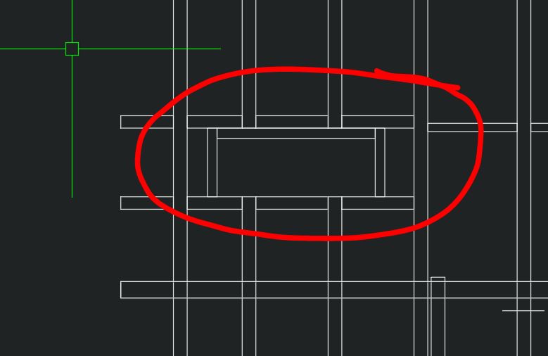

Hallo GIG,
Mir ist nur aufgefallen das die Auswechselung in der Balkenlagen nicht korrekt ist.
Gruß Bernd

erstellt am: 09. Sep. 2025 10:41    Editieren oder löschen Sie diesen Beitrag!  <-- editieren / zitieren -->   Antwort mit Zitat in Fett Antwort mit kursivem Zitat    Unities abgeben: 1 Unity (wenig hilfreich, aber dennoch)2 Unities3 Unities4 Unities5 Unities6 Unities7 Unities8 Unities9 Unities10 Unities Nur für GIGVBW 10 Unities + Antwort hilfreich
Original erstellt von cadffm:
>>" oder es gibt ein Thema Richtung Grafik (Farben, VStyle)
Du bist in einem 3D visuellen Stil, da wird der Schriftfeldhintergrund nicht angezeigt!
SHADEMODE 2Dwireframe vs. alle anderen VS

erstellt am: 09. Sep. 2025 10:46    Editieren oder löschen Sie diesen Beitrag!  <-- editieren / zitieren -->   Antwort mit Zitat in Fett Antwort mit kursivem Zitat    Unities abgeben: 1 Unity (wenig hilfreich, aber dennoch)2 Unities3 Unities4 Unities5 Unities6 Unities7 Unities8 Unities9 Unities10 Unities Nur für GIGVBW 10 Unities + Antwort hilfreich
Original erstellt von GIGVBW:
Das dies der Fall ist, wenn ein visueller Stil aktiv ist, war mir so nicht bewußt.
DANKE, schon hat sich meine Hilfe wiedermal auch für mich bezahlt gemacht
OK - versteh ich mit der Sichtbarkeit -aber nicht wirklich dass dann auch die Aktualisierung nicht funzt ! --Wie auch immer - Thanx
