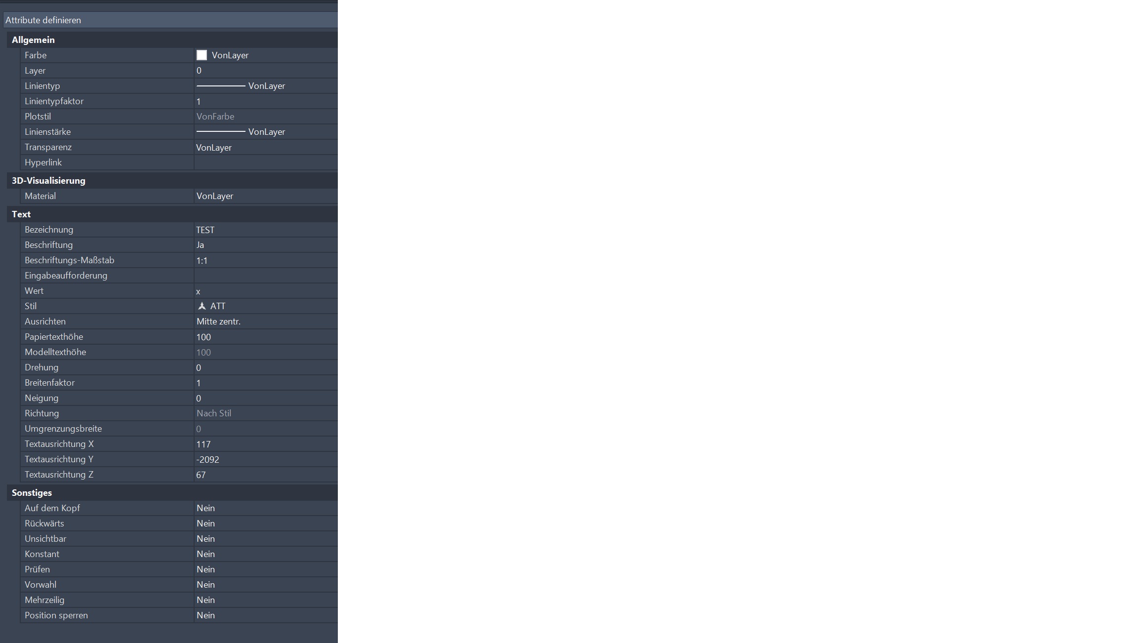

Liebster CAD-Freund - das funzt nicht bei mir  - in der Praxis.
Könntest du mir bitte was schicken was funzt
anbei die Eigenschaften des Attributs, welches ich in den Block nehme.
LG GIG

das sieht schon besser aus als dein Attribut und Attdef in der DWG, aber
anhand des Eigenschaften-Fenster kann ich nicht erkennen ob das AttDef erstellt wurde
während der Textstil die Ausrichtung an Layout aktiviert hatte.
Auch kann ich nicht prüfen ob das Attribut deiner Test-Blockreferenz dem aktuellen Block entspricht, oder nicht
(was aber der Fall ist, wenn du die Blockreferenz bei oder nach Blockerstellung eingefügt hast).
1. Stil (Beschriftung/Layoutausrichtung)
2. Attdef
3. Block (keine Beschriftung)
4. Einfüge
Mehr mache ich nicht
