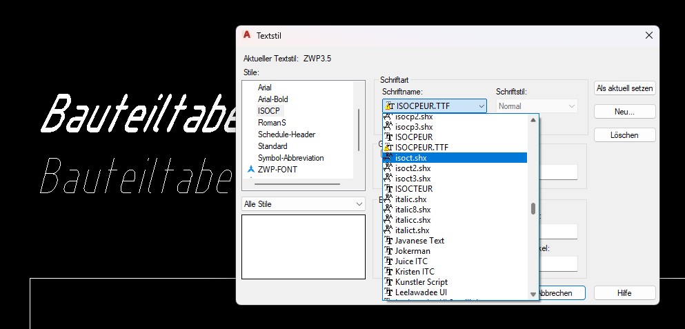

ich versuche mit dem Code die Schriftart im Textstil zu ändern, nur schreibt AutoCAD mit stumpf den Text nur rein und ändert nicht auf die Schriftart.
Es sollen alle Textstile mit ISOCP auf ISOCPEUR geändert werden und der Breitenfaktor auf 0,9 gesetzt werden. Den Breitenfaktor muss ich aber noch rein basteln.
Warum übernimmt AutoCAD nicht die Schriftart wenn die Eingabe doch richtig drin steht?

erstellt am: 05. Sep. 2025 09:17    Editieren oder löschen Sie diesen Beitrag!  <-- editieren / zitieren -->   Antwort mit Zitat in Fett Antwort mit kursivem Zitat    Unities abgeben: 1 Unity (wenig hilfreich, aber dennoch)2 Unities3 Unities4 Unities5 Unities6 Unities7 Unities8 Unities9 Unities10 Unities Nur für xem 10 Unities + Antwort hilfreich
AutoCAD übernimmt,
alles läuft wie gewünscht.
Ich nehme an du hast dir noch nicht die Augen gerieben, aber schon Zeit für einen ausgiebigen Forum-Post nehmen können.
Objekte welchen den Font über den Stil beziehen werden die Änderung mit der nächsten Regeneration anzeigen.
Datei speichern,schließen,öffnen; Layoutwechsel&zuück, oder einfach REGEN bzw. REGENALL
Wenn das nicht so ist, es also kein Text oder Attribut ist, dann bezieht dein Objekt den Font wohl nicht über den Stil.

erstellt am: 05. Sep. 2025 11:11    Editieren oder löschen Sie diesen Beitrag!  <-- editieren / zitieren -->   Antwort mit Zitat in Fett Antwort mit kursivem Zitat    Unities abgeben: 1 Unity (wenig hilfreich, aber dennoch)2 Unities3 Unities4 Unities5 Unities6 Unities7 Unities8 Unities9 Unities10 Unities
  ja das war noch vor dem ersten Kaffee.
REGENALL hat geholfen, nur ist das nicht die gleiche Schriftart, welche man mit Hand auswählen kann.
Da ist auch ein gelbes Dreieck mit dran und der Text ist kursiver als er sein sollte.

erstellt am: 05. Sep. 2025 11:44    Editieren oder löschen Sie diesen Beitrag!  <-- editieren / zitieren -->   Antwort mit Zitat in Fett Antwort mit kursivem Zitat    Unities abgeben: 1 Unity (wenig hilfreich, aber dennoch)2 Unities3 Unities4 Unities5 Unities6 Unities7 Unities8 Unities9 Unities10 Unities Nur für xem 10 Unities + Antwort hilfreich
Bin gerade nicht am CAD, aber schaue bitte mal selbst nach ob am STYLE xdaten hängen
(Entget(Tblobjname"Style" "MeinStil") "*")
Ich denke ja, da sollte dann der Fontname ohne ".ttf" rein.

erstellt am: 05. Sep. 2025 12:07    Editieren oder löschen Sie diesen Beitrag!  <-- editieren / zitieren -->   Antwort mit Zitat in Fett Antwort mit kursivem Zitat    Unities abgeben: 1 Unity (wenig hilfreich, aber dennoch)2 Unities3 Unities4 Unities5 Unities6 Unities7 Unities8 Unities9 Unities10 Unities
Schriftart ISOCP eingestellt:
Code:
(entget (tblobjname "STYLE" "ISOCP") '("*"))
((-1 . <Objektname: 1d1cbb32b50>) (0 . "STYLE") (330 . <Objektname: 1d1cf6a3830>) (5 . "2022E65") (100 . "AcDbSymbolTableRecord") (100 . "AcDbTextStyleTableRecord") (2 . "ISOCP") (70 . 0) (40 . 0.0) (41 . 0.75) (50 . 0.261799) (71 . 0) (42 . 100.0) (3 . "isocp.shx") (4 . ""))
Schriftart ISOCPEUR eingestellt:
Code:
((-1 . <Objektname: 1d1cbb32b50>) (0 . "STYLE") (330 . <Objektname: 1d1cf6a3830>) (5 . "2022E65") (100 . "AcDbSymbolTableRecord") (100 . "AcDbTextStyleTableRecord") (2 . "ISOCP") (70 . 0) (40 . 0.0) (41 . 0.75) (50 . 0.261799) (71 . 0) (42 . 100.0) (3 . "isocpeur.ttf") (4 . "") (-3 ("ACAD" (1000 . "ISOCPEUR") (1071 . 34))))
ISOCPEUR hat da ein paar mehr Daten die bestimmt fehlen beim Wechsel.

erstellt am: 05. Sep. 2025 13:17    Editieren oder löschen Sie diesen Beitrag!  <-- editieren / zitieren -->   Antwort mit Zitat in Fett Antwort mit kursivem Zitat    Unities abgeben: 1 Unity (wenig hilfreich, aber dennoch)2 Unities3 Unities4 Unities5 Unities6 Unities7 Unities8 Unities9 Unities10 Unities Nur für xem 10 Unities + Antwort hilfreich
SHX = keine XDs
TTF = XDs
Du sollst dir einen Stil ansehen bei dem ein TTF Font zugewiesen ist!
Bei .SHX gibt es die erweiterten Daten nicht und daher nehme ich an, genau diese fehlen bei dir und lösen das Problem aus.
Befehl: (entget(tblobjname "style" "Stil4") '("ACAD"))
(-1 . <Objektname: 7ff634f1e5d0> )
(0 . "STYLE")
(330 . <Objektname: 7ff634f0b830> )
(5 . "2B5")
(2 . "Stil4")
(70 . 0)
(40 . 0.0)
(41 . 1.0)
(50 . 0.0)
(71 . 0)
(42 . 55.9679)
(4 . "")
(-3 >>>>
  (ACAD
    (1000 . "ISOCPEUR")
    (1071 . 34)
vereinfachtes Beispiel, was im Falle von "vorher war .shx" auch so okay wäre:
(entmod(append (entget(tblobjname"STYLE""STIL2")'("*"))'((-3 ("ACAD" (1000 . "ISOCPEUR")(1071 . 34))))))

erstellt am: 05. Sep. 2025 13:49    Editieren oder löschen Sie diesen Beitrag!  <-- editieren / zitieren -->   Antwort mit Zitat in Fett Antwort mit kursivem Zitat    Unities abgeben: 1 Unity (wenig hilfreich, aber dennoch)2 Unities3 Unities4 Unities5 Unities6 Unities7 Unities8 Unities9 Unities10 Unities
"(-3 ("ACAD" (1000 . "ISOCPEUR") (1071 . 34))))" bekomme ich jetzt mit rein, was nix ändert.
Schriftart mit gleben Dreieck und kursiv dargestellt.
raugefunden habe ich noch:
(1071 . 34) = Schriftstil Normal
(1071 . 16777250) = Schriftstil Kursiv
Mit dem gelben Dreieck ist das Feld für den Schriftstil auch ausgegraut.
Das scheint noch was zu fehlen, nur finde ich da nix, wo man das angeben kann.

erstellt am: 05. Sep. 2025 14:41    Editieren oder löschen Sie diesen Beitrag!  <-- editieren / zitieren -->   Antwort mit Zitat in Fett Antwort mit kursivem Zitat    Unities abgeben: 1 Unity (wenig hilfreich, aber dennoch)2 Unities3 Unities4 Unities5 Unities6 Unities7 Unities8 Unities9 Unities10 Unities
Habe noch einen anderen Ansatz gefunden und angepasst.
So funktioniert es jetzt.
Danke für die Hilfe.

Das hätte auch vorher mit AutoLISP funktioniert
Den VL-Code schaue ich mir nicht an, aber kommentiere den  ursprünglichen Code:
>>        ;; Entfernt vorhandene XData, um Duplikate zu vermeiden.
Guter Ansatz, aber man kann SO ohnehin keine Duplikate erstellen.
>>        ;; Dies ist eine gute Praxis, falls der Stil bereits XData hat.
>>        (setq stildaten (vl-remove-if '(lambda (x) (= (car x) -3)) stildaten))
Dies ist wäre eine ganz furchtbare Praxis, weil du einfach alle XDaten löschen würdest,
egal ob es deinen Punkt betrifft oder andere Wichtige Informationen sind!!
Allerdings ist es hier halb so schlimm, denn diese Zeile wird nie XDaten löschen,
1. denn an dein Symbol STILDATEN sind XDaten nie enthalten.
Warum: Weil du diese nicht mit ausliest, ENTGET listet die XDaten nur aus, wenn man eine Liste mit Applikationsnamen mitgibt.
2. XDaten löscht du damit nicht, XDaten müssen überschrieben werden.
Daher hätte ein entget(APPlist)+vl-remove-if+lambda den gleichen Effekt wie (entget ename).
Wobei auch dadurch nichts gelöscht wird, Xdaten werden eher überschrieben als gelöscht, durch entmod einer leeren Datenliste einer Applikation.
Genau aus diesem Grund reicht eine Kombination von (entget ename) und (append elist '((-3 ("ACAD" (1000 . "ISOCPEUR")(1071 . 34))))) aus.
Code:
(defun c:ISOCP2ISOCPEUR (/ stilobjekt stildaten) ; (c:ISOCP2ISOCPEUR)
  (princ "\nSuche nach Textstilen, die 'isocp.shx' verwenden, und ändere sie auf 'ISOCPEUR.TTF'...")
  ;; Registriert den Anwendungsnamen "ACAD", um XData verwenden zu können
  (regapp "ACAD")
  ;; Startet die Iteration durch die Textstiltabelle
  (setq stilobjekt (tblnext "STYLE" T))
  (while stilobjekt
    ;; Holt die vollständigen DXF-Daten des aktuellen Stils
    (setq stildaten (entget (tblobjname "STYLE" (cdr (assoc 2 stilobjekt)))))
    ;; Überprüft, ob der Dateiname der Schriftart "isocp.shx" ist
    (if (= (strcase (cdr (assoc 3 stildaten))) "ISOCP.SHX")
      (progn
        ;; Ersetzt den alten Schriftart-Eintrag durch den neuen ("ISOCPEUR.TTF")
        (setq stildaten (subst (cons 3 "isocpeur.ttf") (assoc 3 stildaten) stildaten))
        ;; Fügt die erweiterten Daten (XData) für die ISOCPEUR Schriftart hinzu korrekt.
        ;; Beachten Sie die korrekte Formatierung als Liste.
        (setq stildaten (append stildaten '((-3 ("ACAD" (1000 . "ISOCPEUR") (1071 . 34))))))
        ;; Aktualisiert den Stil in der AutoCAD-Datenbank mit den neuen Daten
        (entmod stildaten)
        (princ (strcat "\nStil '" (cdr (assoc 2 stilobjekt)) "' wurde erfolgreich geändert."))
    ;; Geht zum nächsten Stil über
    (setq stilobjekt (tblnext "STYLE"))
  (princ "\nAlle Textstile wurden überprüft. Vorgang abgeschlossen.")
  (princ)
