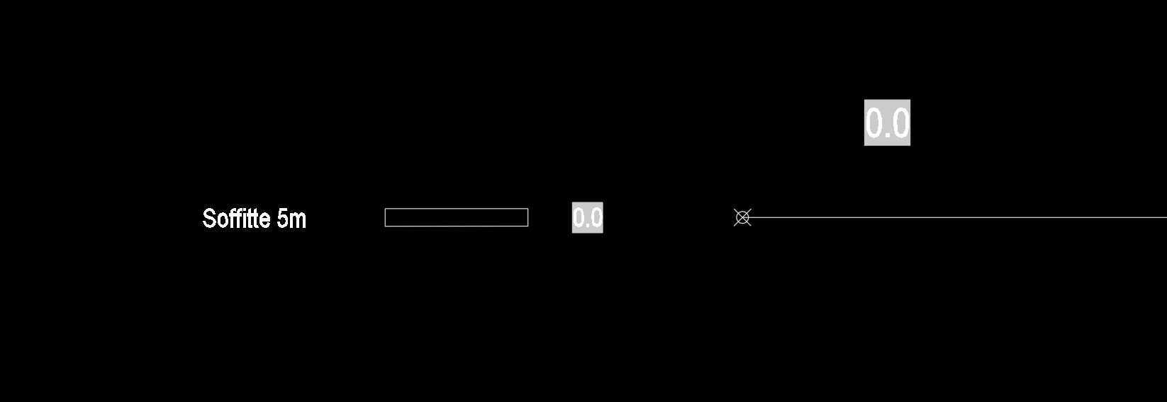

Hi Gemeinde - ich steh grad auf der Leitung...... hatte das schon mal gelöst - glaub ich zumindest
Ich brauche ein Schriftfeld in einem Block welches die Z - Position des Blocks ausgibt - krieg das aber aus obigem Grund grad nicht gebacken...
Block liegt auf z=0 (mm)  -> Ausgabe 0 m
Block liegt auf Z=1500(mm) -> Ausgabe 1,5 m
LG
Gig
LG GIG

neuerblock.dwg
Bitte sehr - ein Block liegt auf 0,0,0 - der 2. auf 0,0,9500
...und ich hätte gerne, dass das Schriftfeld eben die Z Koordinate des jeweiligen Blocks ausgibt !
LG
GIG
LG GIG

neuerblock2025-09-02.dwg
Hallo Gig,
teste mal diesen Block.
Ich habe es mit einem Attribut gelöst, in dem Attribut ist dann das Schriftfeld enthalten.
Gruß Bernd

Hohenkote.dwg
Hier noch ein Block mit einer Höhenkote.
Gruß Bernd

Original erstellt von bbernd:
Hallo Gig,
ich habe jetzt das Schriftfeld ( optisch ) doppelt drinnen - krieg das aber nicht weg..... woran kann das liegen ?
LG GIG

neuerblock2025-09-02a.dwg
teste mal
Gruß Bernd

erledigt ! - Thanx - habs neu aufgebaut und gut isses - genau das wars - nicht Schriftfeld - sondern Attribut mit Schriftfeld !
