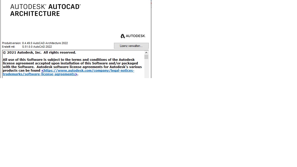

>>"Autocad 2022 hab ich hier. (Version 8.4.49.0)"
Das ist wohl eher deine ARCHITECTURE Version, die AutoCAD Produktversion steht vermutlich knapp obendrüber.
BTW: Auch wenn hier sicher nicht wichtig, aber Ich denke das Architecture ist nicht up2date. Es gab drei Updates (.0.3) dafür
und für AutoCAD waren es bis heute gar acht (.1.6)

Du hattest Recht mit der Architecture Version (jpg anbei)
Aber oben drüber steht nichts informatives.
Nochmals vielen Dank für deine schnelle Hilfe

>"Aber oben drüber steht nichts informatives"
Stimmt, weil die AutoCAD Produktversion direkt unten drunter steht, nicht oben drüber.
Dir fehlen also 11 Updates, bzw. zwei - da die jeweils aktuellen Updates alle vorherigen beinhalten sollten.
