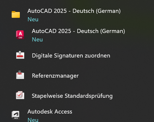

Hallo in die Runde,
Ich habe gerade AutoCad 2025 bekommen und vermisse die Möglichkeit über das Windows Menü die Einstellungen zu importieren.
Kann mir jemand sagen ob das jetzt irgendwo anders ist oder ob meine Firma da vielleicht AutoCad 2025 so doll beschnitten hat.

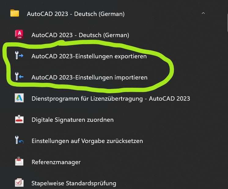

Um es etwas genauer zu beschreiben was ich meine:
In der 2023 habe ich Windows Startmenü geöffnet und dann unter AutoCad2023
die Punkte gehabt:
-AutoCAD 2023-Einstellungen exportieren
-AutoCAD 2023-Einstellungen importieren
und
-Einstellungen auf Vorgabe zurücksetzen
Bei der 2025 Version fehlt mir das alles
Ich halt blöd, wenn man ein Einstellungsprofil an 30 Kollegen weitergeben will.

Windos-Suche bemühen und suchen nach EXPORT
falls du das schon versucht hast, so würde ich davon ausgehen dass man das Programm beim ersten Start nicht mit
genügen Rechten ausgestattet hat (Installation und auch der erste Start -> am besten Adminrechte.
(weil man heute schlecht sagen kann welche Rechte es genau sind / zuviele Möglichkeiten WindowsProfil-Rechte zu managen)
hier zum nachschauen
Program Data / Microsoft / Start Menu / Programs / AuroCAD xxxxx / Migrat... /
Dort sollten die Links zum Export/Import liegen
welche dann das Programm mit entsprechenden Parametern startet, welches hier liegt
C:\ProgramData\Microsoft\Windows\Start Menu\Programs\AutoCAD xxxxxxxx\Benutzerdefinierte Einstellungen migrieren
