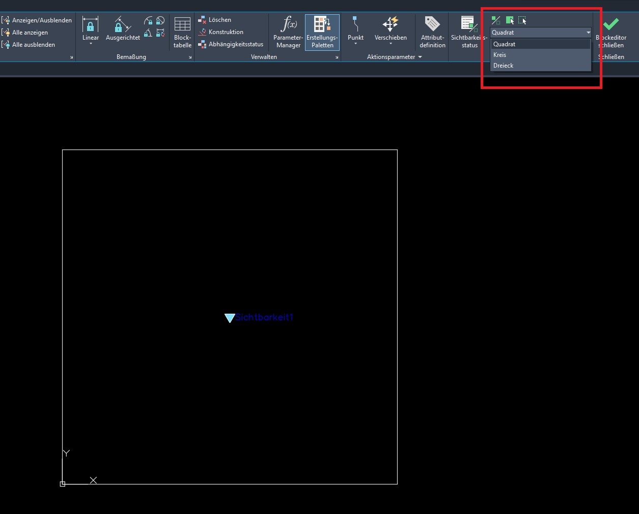

wir haben in unserem Betrieb von AutoCAD2020 auf 2026 upgegradet.
Folgendes Problem:
Ich arbeite im Blockeditor und erstelle einen Sichtbarkeitsparameter mit mehreren Status. In der oberen Befehlszeile ist die Sichtbarkeit-Kategorie in der das Dropdown-Menü mit den verschiedenen Status aufzufinden ist.
In AutoCAD2020 kann ich mit der Maus über die verschiedenen Einträge des Dropdown-Menüs hovern und sie werden mir für die Dauer des Hoverns im Arbeitsbereich angezeigt (gelegentlich etwas buggy, aber zum schnellen Kontrollieren oft absolut ausreichend). Ich habe zwei Bilder zur Verdeutlichung angehangen. Bei genauem Hinsehen erkennt man, dass auf dem Bild mit dem Kreis die Maus den entsprechenden Eintrag noch nicht angeklickt hat.
In AutoCAD2026 hingegen passiert beim Hovern gar nichts und man muss auf jeden Eintrag klicken, um ihn anzeigen zu lassen.
Wurde die Hovern-Funktion aus AutoCAD2026 entfernt, oder ist es irgendwo eine Option oder Systemvariable, die das steuert?
Ich hätte diese Vorschau echt gerne zurück, weil sie doch angenehmeres Arbeiten mit sich bringt.
Danke für eure Hilfe!

erstellt am: 02. Jul. 2025 11:27    Editieren oder löschen Sie diesen Beitrag!  <-- editieren / zitieren -->   Antwort mit Zitat in Fett Antwort mit kursivem Zitat    Unities abgeben: 1 Unity (wenig hilfreich, aber dennoch)2 Unities3 Unities4 Unities5 Unities6 Unities7 Unities8 Unities9 Unities10 Unities Nur für CADDAWG 10 Unities + Antwort hilfreich
Dejavue
Hast du das nicht vor zwei Tagen schon einmal gefragt, auf englisch an anderer Stelle?
Wie auch immer: KLICK!
Die Vorgabe ist EIN(1) , in älteren Versionen und auch in 2026

erstellt am: 02. Jul. 2025 14:04    Editieren oder löschen Sie diesen Beitrag!  <-- editieren / zitieren -->   Antwort mit Zitat in Fett Antwort mit kursivem Zitat    Unities abgeben: 1 Unity (wenig hilfreich, aber dennoch)2 Unities3 Unities4 Unities5 Unities6 Unities7 Unities8 Unities9 Unities10 Unities
Perfekt, es funktioniert!
Dankeschön!
Ja, das war ich. Manchmal muss man an mehreren Stellen fragen, um eine gute Antwort zu erhalten
