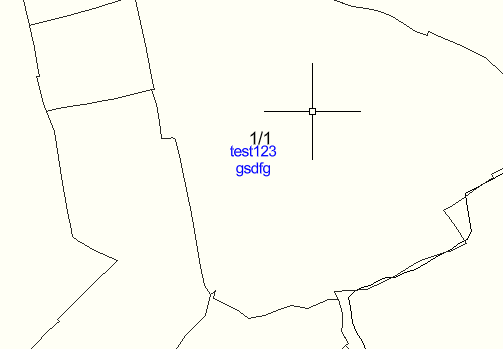

Moin zusammen,
ich muss/darf seit einer langen Autodesk Pause wieder mit Acad arbeiten. Ich habe folgendes Problem, wenn ich Text im Layoutbereich (aktives viewport) erstelle, sind Position und Umbrüche nicht immer identisch mit dem Modellbreich (bei gleichem Maßstab). Kann man das irgendwie synchronisieren? Also bei gleichem Maßstab Layoutfenster/Modellbereich sollen die Texte (Beschrifftung "Ja") alle gleich aussehen und an der selben position sein.

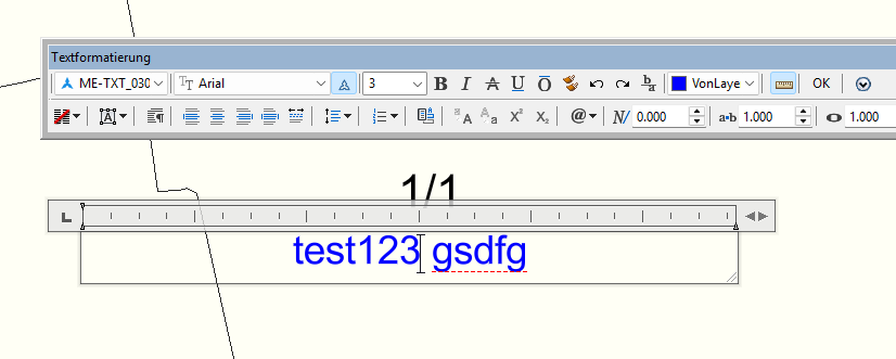

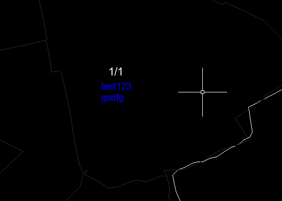

erstellt am: 30. Jun. 2025 11:46    Editieren oder löschen Sie diesen Beitrag!  <-- editieren / zitieren -->   Antwort mit Zitat in Fett Antwort mit kursivem Zitat    Unities abgeben: 1 Unity (wenig hilfreich, aber dennoch)2 Unities3 Unities4 Unities5 Unities6 Unities7 Unities8 Unities9 Unities10 Unities
ich habe zwei screenshots erstellt, in der DWG befinden sich sensible Daten, die ich nicht weiter geben kann.
Mir ist aufgefallen, dass es meistens bei Textumbrüche sichtbar wird.

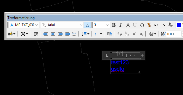

erstellt am: 30. Jun. 2025 11:53    Editieren oder löschen Sie diesen Beitrag!  <-- editieren / zitieren -->   Antwort mit Zitat in Fett Antwort mit kursivem Zitat    Unities abgeben: 1 Unity (wenig hilfreich, aber dennoch)2 Unities3 Unities4 Unities5 Unities6 Unities7 Unities8 Unities9 Unities10 Unities
Bei diesen screenshots habe ich die Textbox im Modellbereich bis zum Umbruch verkleiner, im Layout hat die Textbox noch die alte Größe behalten. Die Maßstäber Modellbereich und Layout sind identisch.

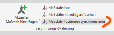

Hallo Guido,
auf den ersten Blick schaut das so aus, als wären die Beschriftungsobjekte einfach nur nicht synchronisiert. Hattest Du das mal geprüft?

erstellt am: 01. Jul. 2025 07:57    Editieren oder löschen Sie diesen Beitrag!  <-- editieren / zitieren -->   Antwort mit Zitat in Fett Antwort mit kursivem Zitat    Unities abgeben: 1 Unity (wenig hilfreich, aber dennoch)2 Unities3 Unities4 Unities5 Unities6 Unities7 Unities8 Unities9 Unities10 Unities Nur für Knoeti 10 Unities + Antwort hilfreich
Nach meinen Gefühlt, so ohne DWG, muss es sich doch um zwei unterschiedliche Maßstäbe handeln.
In den beiden Bildern "Layout2" und "Modell2", in der Textformatierungs-Palette ist ein Unterschied bei den Dynamischen Spalten (ganz linker Button); im Modell Dynamische Spalten an (gelber Blitz) und im Layout aus (roter Querstrich).
Dies geht jedoch nur wenn der Beschriftungs-Maßstab unterschiedlich ist.
Auch die von dir beschriebene unterschiedliche Textboxgröße ist ein Zeichen dafür.
