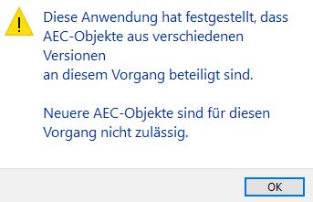

ich erhalte neuerdings immer beim Einfügen von Blöcken die Fehlermeldung (siehe bitte Screenshot im Anhang). Weiß jemand wie man das ausstellen kann ? Ist dafür eine Systemvariable verantwortlich ?
Vielen lieben Dank im Voraus
P.S. Da ich nicht weiß ob der Anhang funktioniert hier nochmal der Wortlaut der Fehlermeldung:
"Diese Anwendung hat festgestellt, dass AEC-Objekte aus verschiedenen Versionen an diesem Vorgang beteiligt sind.
Neuere AEC-Objekte sind für diesen Vorgang nicht zulässig".

Sorry für die Nachfrage, sitze aber gerade nicht am PC für mehr Info:
Willst du dich mit (potentiellen) dem Problem beschäftigen/lösen, oder nur die Warnmeldung ausschalten, so dass du das Problem nicht mehr mitbekommst?

ich möchte gern die Fehlermeldung ausstellen (es ist nicht wirklich ein Fehler, kommt von einer Applikation). Aber die Meldung jedes mal nervt mich.

Wenn die Meldung von der Applikation kommt, woher sollen wir dann eine Systemvariable kennen?
In dem Fall wäre ja keine AutoCAD&Co Variablen beteiligt.
Es sind aber Autodesks AEC Daten welche die Meldung auslösen und wenn die Dateien nicht bereinigt werden sollen oder können,
dann versuche es doch einmal mit AECOBJECTCOPYMESSAGE auszuschalten.
Falls die Variable keinen Einfluß auf diesen Vorgang hat, dann schalte es einfach wieder ein.

Erstmal Danke für die Antwort. Leider erhalte ich nachfolgende Meldung wenn ich versuche AECOBJECTCOPYMESSAGE anzuwenden:
Befehl nicht zulässig, da Zeichnung Objekte aus einer neueren Version dieser Anwendung enthält.
Aber ich denke die Richtung ist schon die richtige. Nur leider weiß ich nicht weiter. Ich hatte das Problem bisher noch nie, erst seitdem ich einfach nur extrem alte DWG Dateien aufgerufen habe, weil ich etwas gesucht habe. Dabei hat sich scheinbar etwas verstellt und seit dem macht er diese blöde Fehlermeldung.
