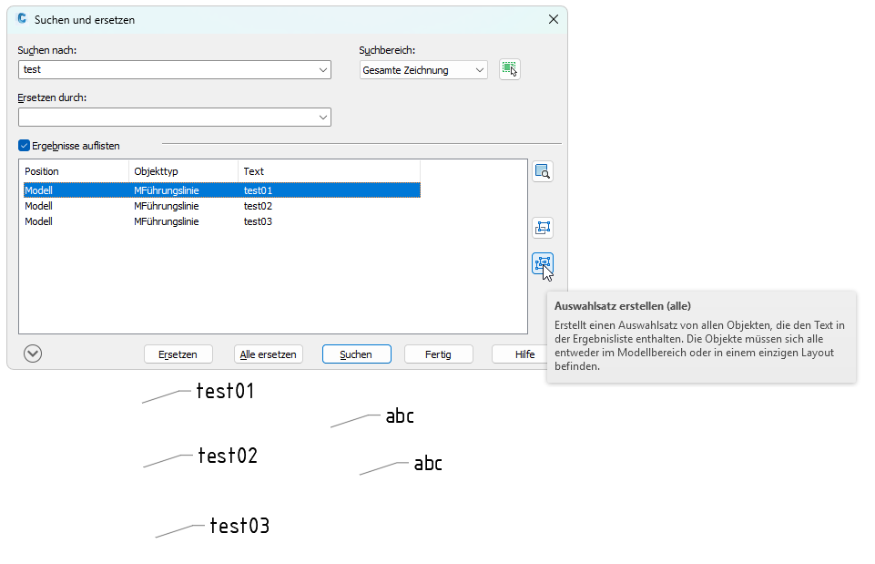

wie kann ich Texte (Multi-Führungslinien) suchen oder filtern z.B. über Schnellauswahl mit einem bestimmten Inhalt?
Soll heißen: ich habe verschiedene Textinhalte (VSR / BSK mit fortlaufender Nummer) auf einem Layer, die ich suchen möchte und auf separate Layer legen möchte.
Beispiel: VSR001, VSR002 und BSK001, BSK002 liegen auf dem Layer AKS und jetzt sollen diese auf die Layer AKS_VSR oder AKS_BSK sortiert werden.
Vielen Dank für eure Hilfe.

Hi Katharina,
du kannst den SUCHEN Befehl nutzen. Einfach nach deinem Text suchen z.B. VSR, dann listet er alle Textobjekte auf die VSR enthalten.
Dann gibt es den Button "Auswahsatz erstellen (alle)", dadurch werden alle Text ausgewählt die dem Suchkriterium entsprechen.
Gruß Christian
