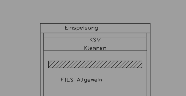

Guten Tag Allerseits
Ich erstelle gerade einen Block mit verschiedenen Grössen, welche ich via Sichtbarkeitsparameter ändere. Jedoch werden die Textattribute nicht mittig des Symbols erstellt wird pro Sichtbarkeit / Grösse. Ich habe als erstes vermutet, das dies eventuell an der gleichen Attributsbeschriftungen der Texte liegt, wissen tue ich dies jedoch nicht, und selbst wenn wäre das nicht ideal, da ich ansonsten um den Text zu editieren eine Flut an Texten in der Auswahl hätte. Gibt es eine Möglichkeit, die Textattribute so zu bearbeiten, dass diese im Block bei Grössen- / Sichtbarkeitsänderung mittig sind?
LG und danke für die Rückmeldung

Hallo Tiggo
erstmal willkommen in diesem Forum!
bei dynamischen Blöcken gibt es sehr viele Möglichkeiten.
Aber in so einem Fall mit Sichbarkeitsparametern zu arbeiten ist ungünstig.
Besser funktioniert das mit einem linearen Parameter mit einer Werteliste und zwei Aktionen: Das ist einmal eine Streckungsaktion für den Rahmen und eine Verschiebungs-Aktion für die vier zentrierten Attribute/Texte (Abstandsmultiplikator 0.5).
Der Vorteil liegt darin, dass es viel schneller zu erstellen geht und bei Änderungen der Abstände brauchst Du nur den linearen Parameter im Block-Editor wählen und kannst die Werteliste (80, 90, 100, 120, 140) ergänzen.
Nachteil: Erst mal lernen wie das überhaupt geht
Ich habe eine Zeichnung angehängt, in der zwei Blöcke nebeneinander sind: der mit Linearparameter und der mit Sichtbarkeitsparameter.
gruß stefn
