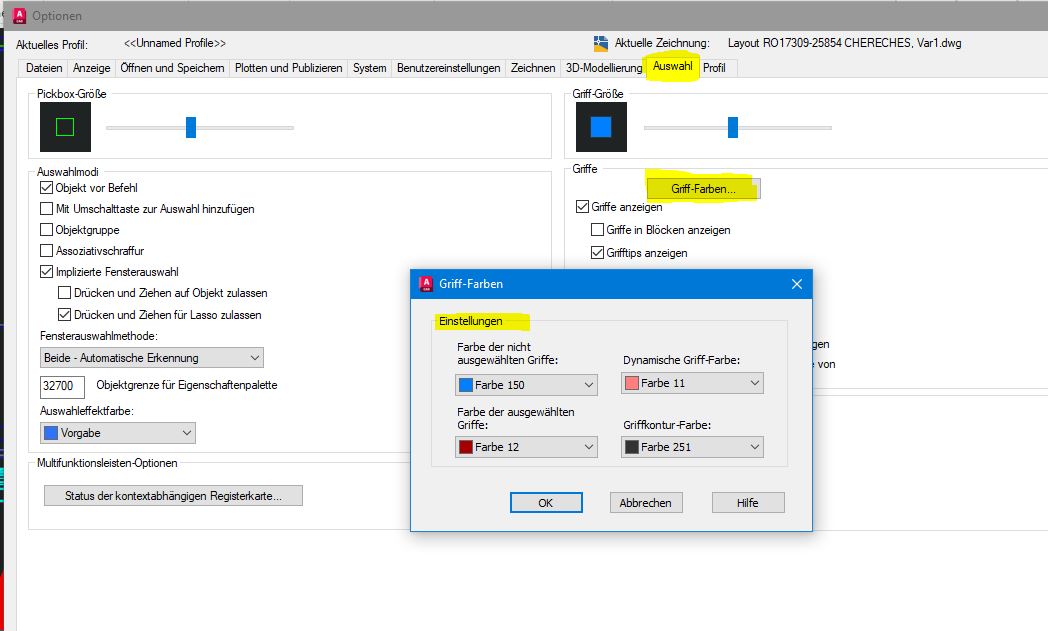

erstellt am: 16. Apr. 2025 10:21    Editieren oder löschen Sie diesen Beitrag!  <-- editieren / zitieren -->   Antwort mit Zitat in Fett Antwort mit kursivem Zitat    Unities abgeben: 1 Unity (wenig hilfreich, aber dennoch)2 Unities3 Unities4 Unities5 Unities6 Unities7 Unities8 Unities9 Unities10 Unities Nur für dato-6711 10 Unities + Antwort hilfreich
Hallo Daniel,
willkommen bei CAD.de.
Die Griff Farben kann man unter den Optionen ändern.
Was du mit den x/y Striche meinst, habe ich nicht verstanden.

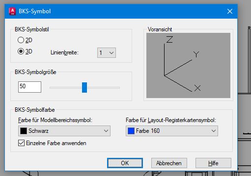

erstellt am: 16. Apr. 2025 11:01    Editieren oder löschen Sie diesen Beitrag!  <-- editieren / zitieren -->   Antwort mit Zitat in Fett Antwort mit kursivem Zitat    Unities abgeben: 1 Unity (wenig hilfreich, aber dennoch)2 Unities3 Unities4 Unities5 Unities6 Unities7 Unities8 Unities9 Unities10 Unities Nur für dato-6711 10 Unities + Antwort hilfreich
Hallo Daniel,
die Länge der Striche für das BKS-Symbol, kann man hier einstellen.
Befehlsaufruf "BKSSYMBOL" und dann Einstellungen.
Wie Bubi schon schrieb, ohne den Block können wir nichts sagen, am besten die DWG mit dem Block hochladen.

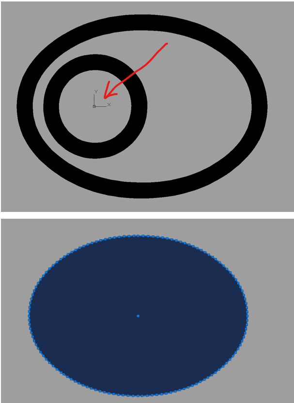

erstellt am: 16. Apr. 2025 11:05    Editieren oder löschen Sie diesen Beitrag!  <-- editieren / zitieren -->   Antwort mit Zitat in Fett Antwort mit kursivem Zitat    Unities abgeben: 1 Unity (wenig hilfreich, aber dennoch)2 Unities3 Unities4 Unities5 Unities6 Unities7 Unities8 Unities9 Unities10 Unities
vielen Dank für die schnellen Antworten.
ich hab einen Printscreen dazu angehängt.
Wir nutzen in unserem GIS eigene Fonts und diese müssen für den DWG Export in Blöcke umgewandelt werden. Da sind die Aufhängepunkte nicht immer zentrisch. Beim oberen Symbol seh ich wo ich das Kreuz X/Y schieben muss. Aber beim unteren seh ich den Basispunkt nicht. Diesen müsste ich aber an die gleiche Stelle verschieben wie beim oberen. Darum meine Frage, wo kann ich das X/Y anders einfärben oder vergrössern

erstellt am: 16. Apr. 2025 11:16    Editieren oder löschen Sie diesen Beitrag!  <-- editieren / zitieren -->   Antwort mit Zitat in Fett Antwort mit kursivem Zitat    Unities abgeben: 1 Unity (wenig hilfreich, aber dennoch)2 Unities3 Unities4 Unities5 Unities6 Unities7 Unities8 Unities9 Unities10 Unities
hey... vielen Dank
ihr konntet mir bereits helfen. Problem gelöst. Griff ist grün und gross

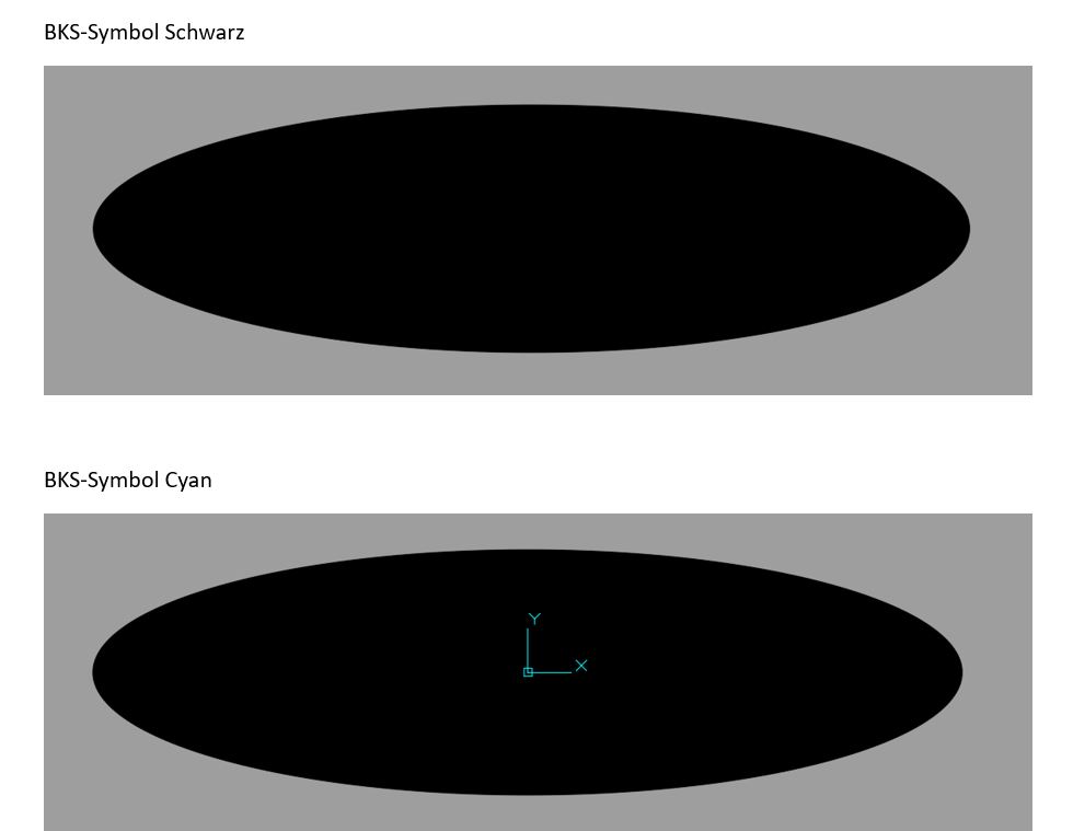

erstellt am: 16. Apr. 2025 11:55    Editieren oder löschen Sie diesen Beitrag!  <-- editieren / zitieren -->   Antwort mit Zitat in Fett Antwort mit kursivem Zitat    Unities abgeben: 1 Unity (wenig hilfreich, aber dennoch)2 Unities3 Unities4 Unities5 Unities6 Unities7 Unities8 Unities9 Unities10 Unities Nur für dato-6711 10 Unities + Antwort hilfreich
Hallo cadffm,
ich habe es so verstanden.
Das bei schwarzer Schraffur das schwarze BKSSymbol nicht sichtbar ist.
Also die Farbe des BKSSymbol ändern.

wir haben eigene ttf's welche wir für die Symbolik im GIS nutzen. Damit beim Export aus dem GIS die Symbole durch Blöcke ersetzt werden lesen wir über stbprepare usw den Font ins AutoCAD ein. Danach muss ich die Basispunkte bei einigen Blöcken verschieben da diese nicht mittig sind. Bei meinem Anhang siehst du eine Schacht mit exzentrischem Einstieg. Der Aufhängepunkt muss da in der MItte des kleinen Kreises sein. bei jemdem Symbol gibts bei uns den entsprechenden Clip dazu welcher die Linien am Rand vom Symbol abschneidet/überdeckt. Dieser muss natürlich deckend sein. Darum muss ich auch hier den Basispunkt verschieben. Ohne Farbänderung vom Griff aber nicht machbar(jedenfalls nicht für mich )

erstellt am: 16. Apr. 2025 16:59    Editieren oder löschen Sie diesen Beitrag!  <-- editieren / zitieren -->   Antwort mit Zitat in Fett Antwort mit kursivem Zitat    Unities abgeben: 1 Unity (wenig hilfreich, aber dennoch)2 Unities3 Unities4 Unities5 Unities6 Unities7 Unities8 Unities9 Unities10 Unities Nur für dato-6711 10 Unities + Antwort hilfreich
Original erstellt von cadffm:
Wenn einer auf der Leitung steht <sorry>
Ich versuche mal mit meiner Sichtweise, bei der Leitung zu helfen
Dato schreibt, dass er noch recht frisch mit AutoCad Map3D unterwegs ist, vielleicht gilt das ja auch für ACAD allgemein?
Die Screenshots lassen mich vermuten, dass der kleine Block mit seinem Basispunkt auf 0,0 liegt und UCSICON auf 3 steht. Weiterhin vermute ich, dass aufgrund dieser Konstellation für den "Frischling" die Anzeige des BKS-Symbols für das Verschieben irrtümlich wichtig sein könnte??
Es hat sich ergeben, dass die Änderung der Grifffarbe beim Verschieben geholfen hat.
Hat also auch nach meiner Ansicht nix mit dem BKS-Symbol zu tun.
Wäre interessant wie der Screenshot aussähe, wenn Dato versuchsweise mal UCSICON auf 1 stellen würde ...
